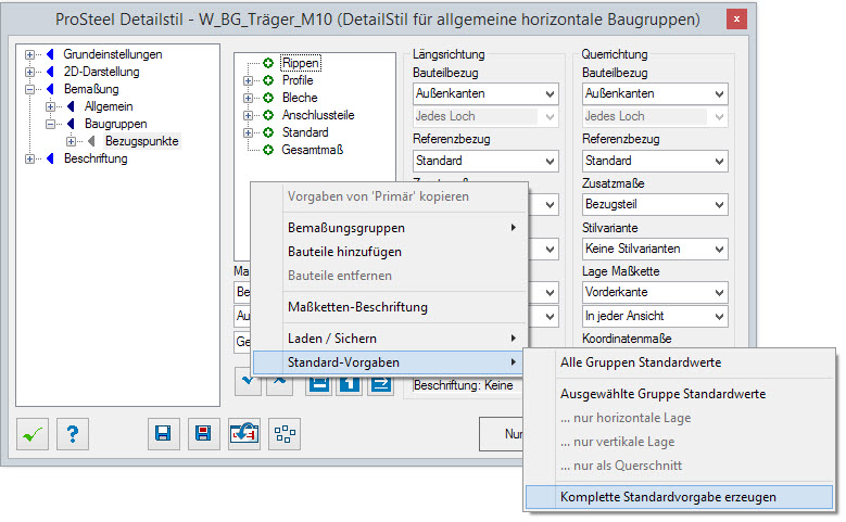

Unter diesem Unterpunkt werden verschiedene Beiträge für das Bemaßen von Baugruppen erstellt.
Als erster Tipp hier, das Laden einer Standardkonfiguration.
Erforderliche Schritte
Im Detailstil unter Bemaßung/Baugruppen/Bezugspunkte das Kontextmenü aufrufen.
Hier das Laden der Standardkonfiguration wählen.
Nun sollten alle Bauteile von Baugruppen bemaßt werden.
