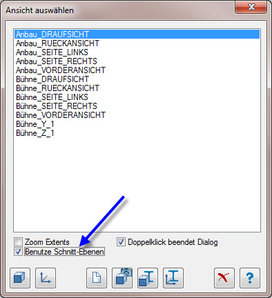

Bei der Funktion Ansicht wählen werden die eingestellten Sichttiefen nicht verwendet.
Erforderliche Schritte
Bitte darauf achten, dass im Dialog Ansicht wählen die Option "Benutze Schnitt-Ebenen" angeschaltet ist.
