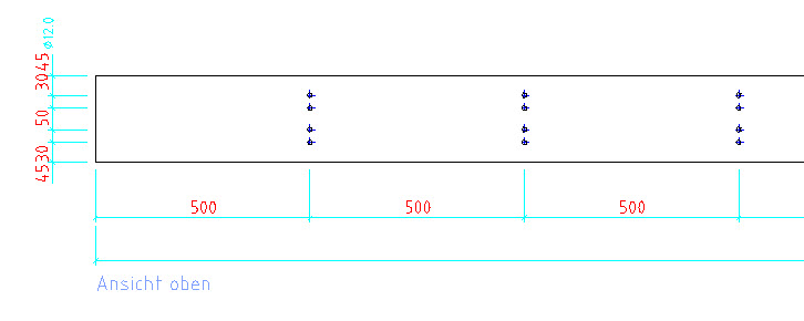

Bei folgendem Breitflachstahl erscheint keine Profilverkürzung, weil die Standardeinstellung
auf größere Abstände angelegt ist.

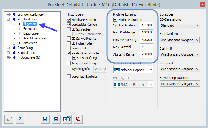

  1. Im Detailstil unter 2D Darstellung/Allgemein die Felder für Minimale Verkürzung und Abstand zur Kante anpassen.

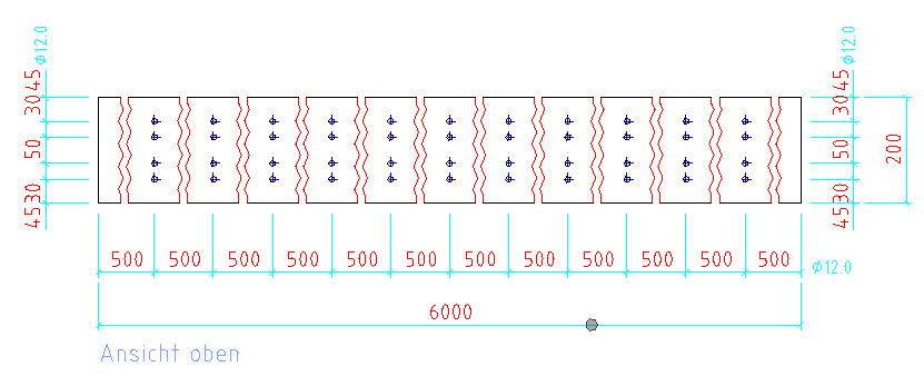

    Bei minimaler Verkürzung von 200mm und plus zwei mal der Abstand zur Kante (bzw. Bearbeitung) von 50mm wird also ab
    Abstand von 300mm von Kante zur Kante bzw. zwischen Bearbeitungen eine Verkürzung gesetzt.
  2. Außerdem muss gegebenenfalls die Anzahl der maximalen Verkürzungen angepasst werden.
nur das Haupteil und Nebenteile parallel zum Hauptträger können verkürzt werden.
Schräglagen und nicht paralelle Teile sind nicht verkürzbar.
