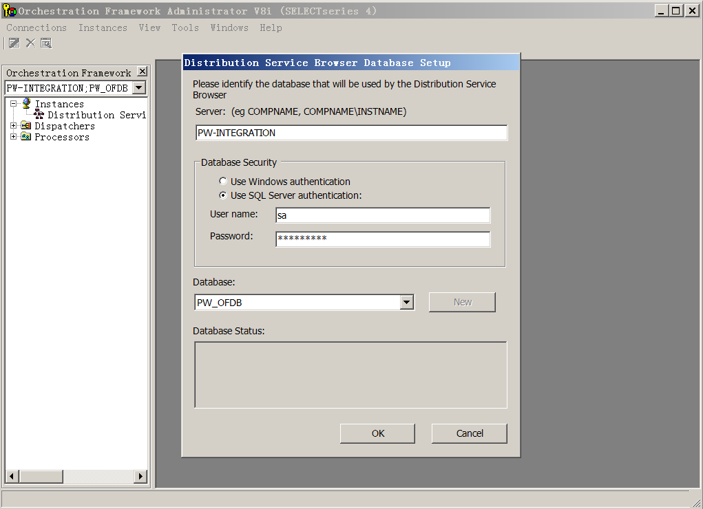

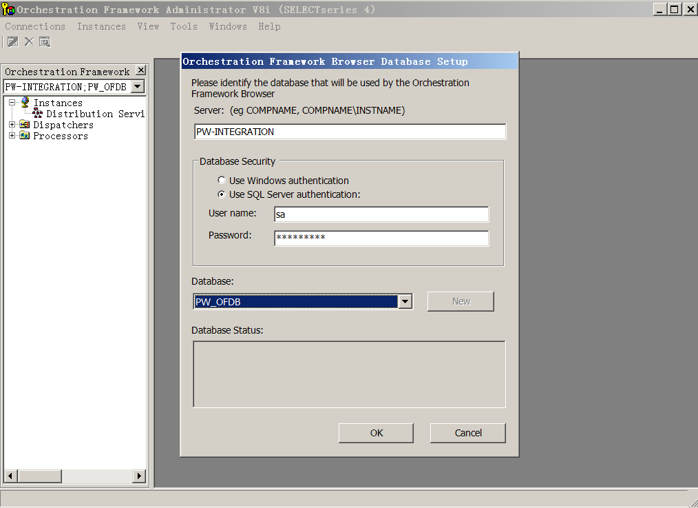

ProjectWise Distribution Service运行在ProjectWise Orchestration Framework Service上,并且用于自动同一个数据源内及不同数据源之间,文件夹和文件的拷贝。

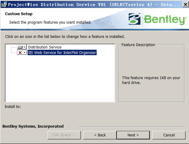

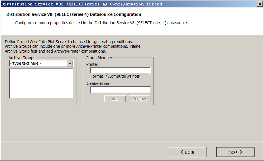

1、默认安装ProjectWise Distribution Service,其中需要注意的是:
    1.1、如不用Interplot 功能,安装时改选项选X
后续Interplot 页面直接下一步

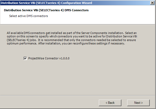

  1.2、配置时,选择共享文件夹
    1.3、勾选Connector

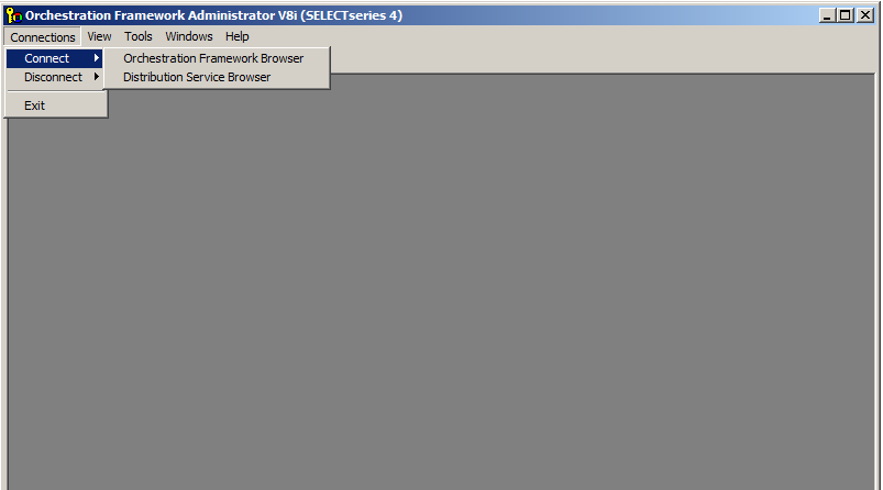

2、默认安装ProjectWise Distribution Service Administrator

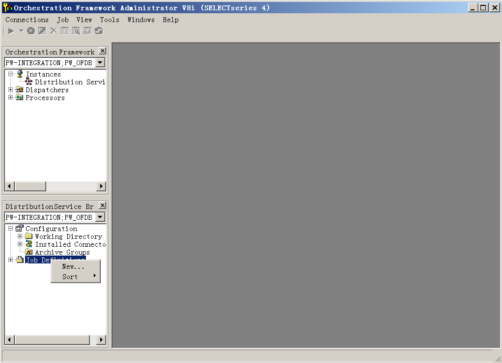

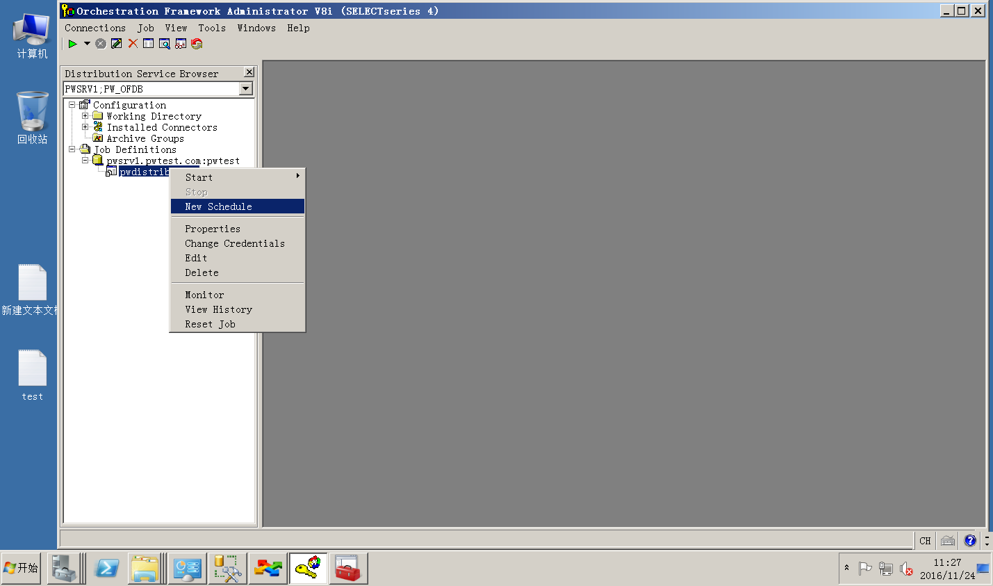

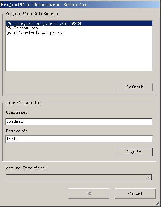

3、打开Distribution Service Administrator,连接数据源浏览器

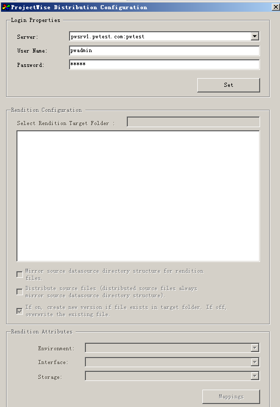

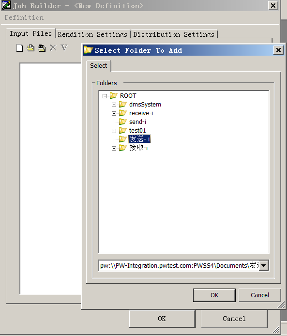

4、定义一个Job

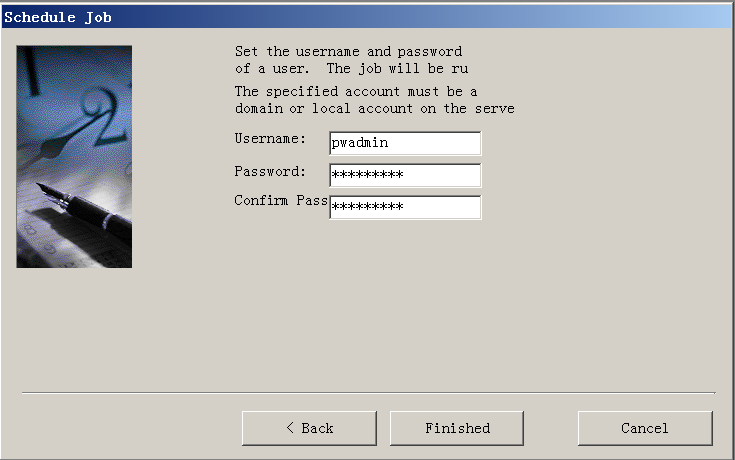

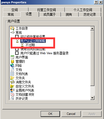

提示用户账户设置不过期,在Projectwise Administrator中,账户属性-设置-常规中选择“不过期”

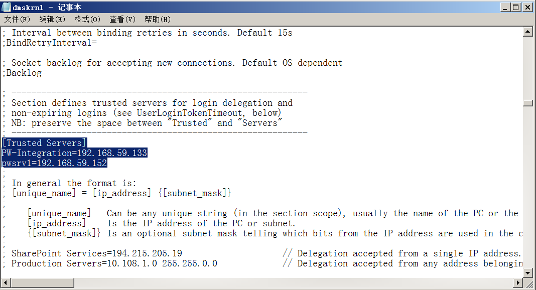

提示服务器微加入信任列表,在dmskrnl.cfg中添加

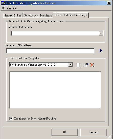

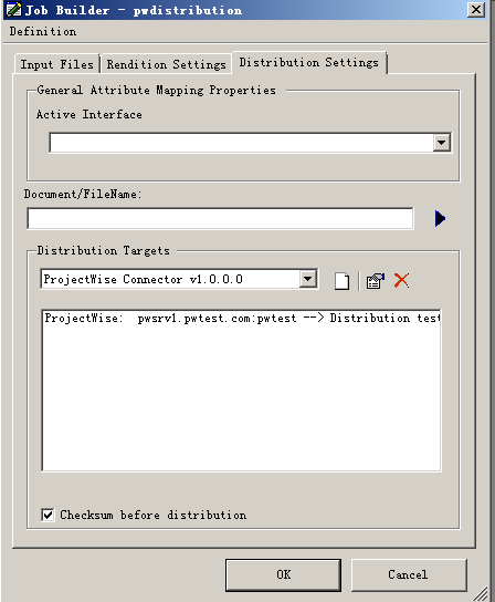

选择发送的文件夹或文件

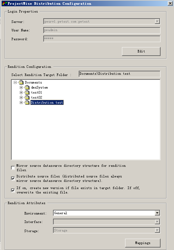

在Distribution Setting中选择接收同步的文件夹或者文件(可以是同一个数据源也可以是不同数据源)

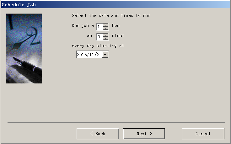

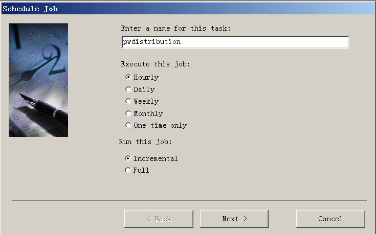

设置同步计划
发布任务和时间计划可设置多个。
