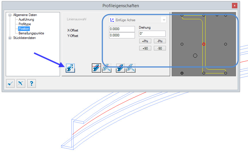

Bogenprofil einfügen.
Erforderliche Schritte
  1. Hier die zweite Registerkarte im Profil Einfügen Dialog verwenden.
  2. Wenn das Profil falsch herum eingefügt wurde (spiegelverkehrt) kann das und auch die Lage
    in den ProSteel Eigenschaften unter Position angepasst werden.
