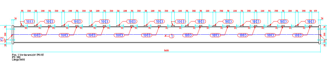

Positionsfahnen - zu viele dargestellt
 Bezieht sich auf
 Version(en):08.11.11.55
 Umgebung: N\A
 Produktbereich: Detailieren
 Produktunterbereich: N\A
Hintergrundinformation
Bei gleichen Positionen werden alle Positionsfahnen dargestellt.

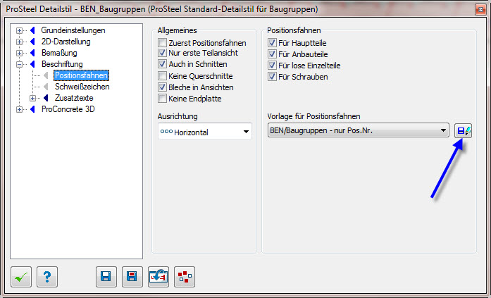

Im Detailstil unter Beschriftung/Positionsfahnen die Positionsfahnenverteilung aufrufen

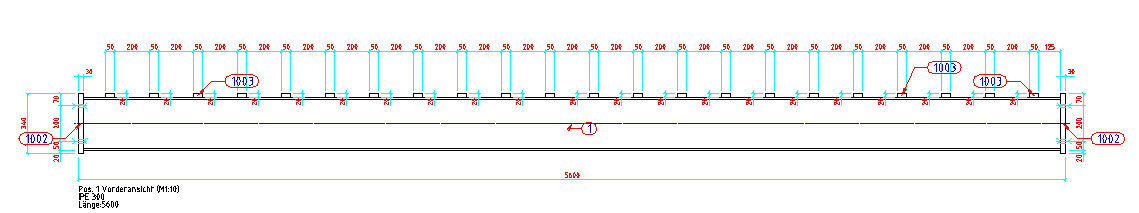

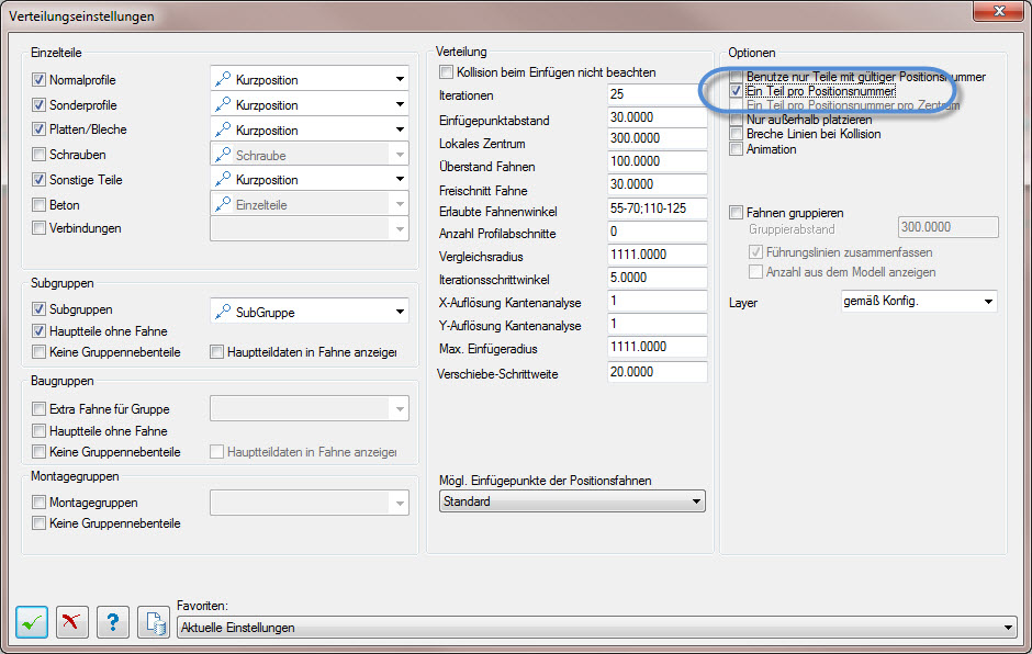

Nur eine Positionsfahne je Bauteil
Die Option n
Nun bekommen die Bauteile mit der Position 1003 nur eine Fahne, aber auch nur eine der beiden Endplatten hat eine Fahne.

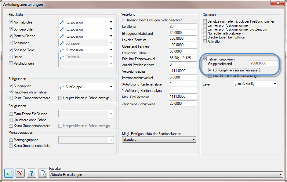

Fahnen gruppieren
In der Positionsfahnenverteilung die Gruppierungsoption verwenden und den Gruppierabstand optimieren.
Alternativ könnten noch die Option Führungslinien zusammenfassen ausgeschaltet werden.

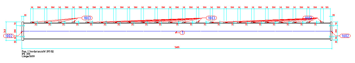

Mit Zentrum arbeiten
Die Option -Eine Fahne pro Zentrum aktivieren und das Mass für das Zentrum optimieren
