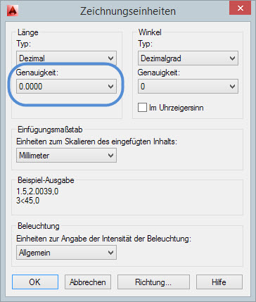

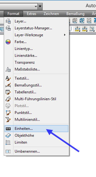

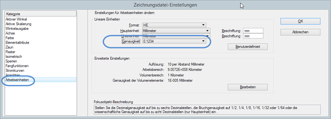

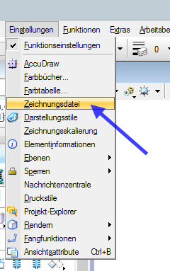

Die Rundung der Werte für die Stücklistendatenbank erfolgt nach den eingestellten Einheiten
im Modell.
Erforderliche Schritte
PowerProStructures
Einheiten einstellen
ProSteel für Autocad
