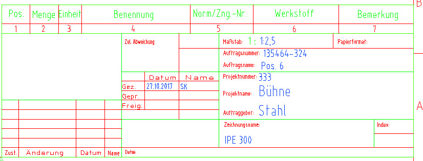

Ein Zeichnungsrahmen in einer 2D Zeichnung soll gegen einen
anderen ausgetauscht werden.
Wie werden die Sachdaten/Attribute übertragen?

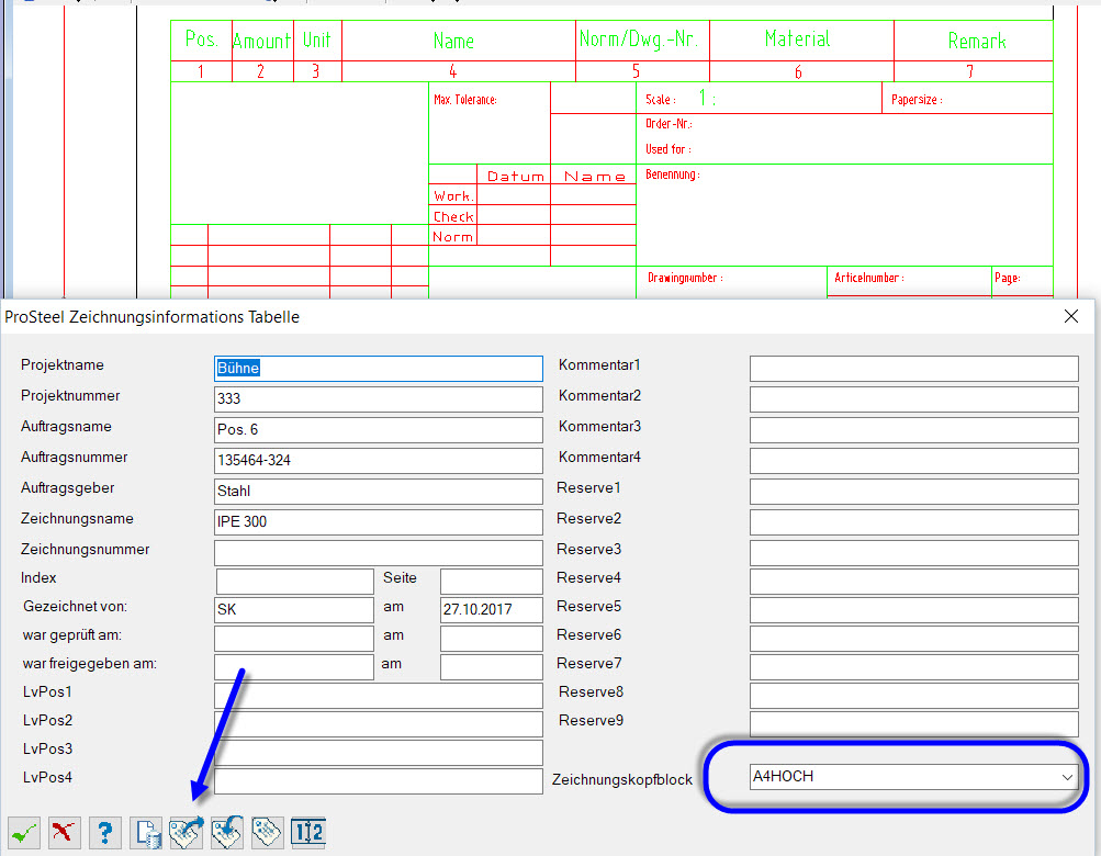

Das kann über die Zeichnungsinformationstabelle gemacht werden.
Daten aus dem vorhandenen Rahmen auslesen.

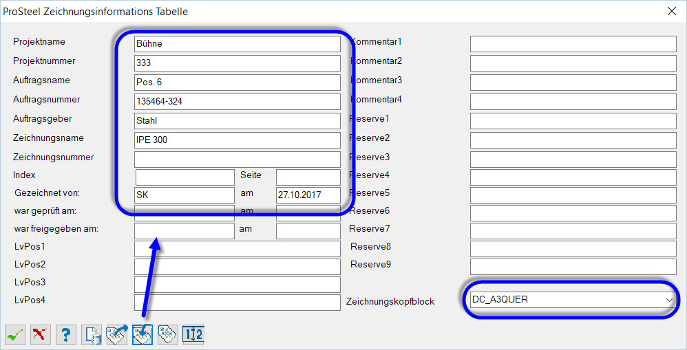

Dann den Rahmen löschen und einen Neuen einfügen.
Nun die Daten in den neuen Rahmen übertragen.
Bedinung ist, dass die Sachdaten/Attribute in allen Rahmen die selbe
Konfiguration haben und die Zuordnung der Sachdaten/Attribute schon
vorgenommen wurde (Zeichnungsrahmen ausfüllen).
