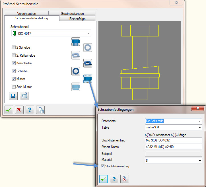

Problembeschreibung
Im Modell sind Schrauben mit Muttern. Bei der Stückliste werden die Muttern aber nicht ausgegeben.
Schritte zur Problembehebung
- Schraubendialog Schraubenstildarstellung - Einstellungen für Muttern
- Bei Stücklisteneintrag muss der Haken gesetzt sein
- Nach Ändern des Schraubenstils müssen vorhandene Schrauben über die ProStil Eigenschaften aktualisiert werden
Dafür den Schraubenstil umstellen und dann zurückstellen.
