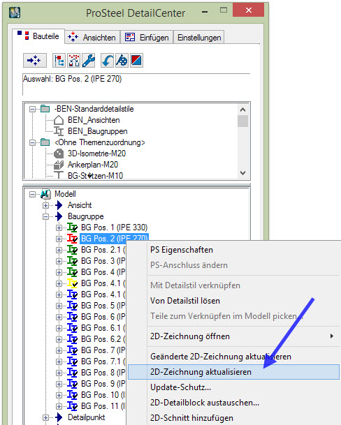

Einzelnen Detailblock aktualisieren
Den Detailblock im Detailcenter markieren und über die rechte Maustaste das Kontextmenü öffnen.
Hier 2D-Zeichnung aktualisieren wählen. Dabei ist es egal, ob die 2D Zeichnung im Hintergrund
geöffnet ist oder nicht.

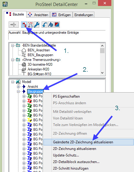

Mehrere 2D Zeichnungen aktualisieren
  1. Im Detailcenter die Rekursion einschalten. Dadurch werden alle Vorgänge für den
    aktuellen Eintrag auch für alle Untereinträge ausgeführt.
  2. Dann den Haupteintrag Baugruppen wählen und das Kontextmenü öffnen.
  3. Im Kontextmenü Geänderte 2D-Zeichnung aktualisieren.
    Dadurch werden nun nur alle roten Baugruppen aktualisiert.
