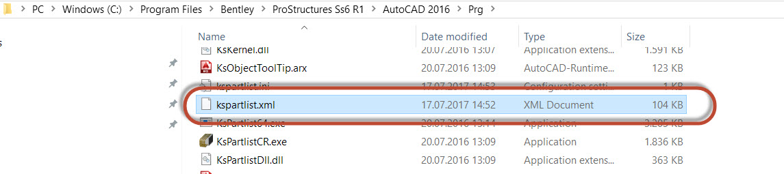

Nach dem Schließen der Stücklistenverarbeitung friert ProSteel und in der
Befehlszeile steht ein Hinweis auf eine XML Datei.
Problemlösung
Ursache ist eine parallel erstellte XML Datei, die nicht gelesen oder geschrieben
werden kann.
Diese bitte im PRG Ordner der verwendeten Version löschen - kspartlist.xml.
Nun sollte die Stücklistenverarbeitung fehlerfrei durchlaufen.
