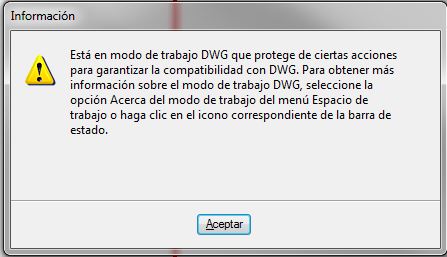

Cuando tratamos de adjuntar un archivo PDF a un archivo DWG en MicroStation obtenemos el siguiente mensaje:
Y el siguiente error en el centro de mensajes:
Y si adjuntamos el PDF a un archivo DGN y luego lo intentamos guardar como DWG nos saldrá un mensaje diciendo: "XX.pdf no ha sido convertido. Este formato de archivo no está soportado en modo de trabajo DWG".
Pasos a seguir
Esta funcionalidad no está soportada aún en las últimas versiones de MicroStation V8i SS3 pero la laerta al vincular el PDF puede eliminarse editando la siguiente variable de configuración en el archivo de configuración workmode.cfg que se encuentra por defecto en:
C:\Program Files (x86)\Bentley\MicroStation V8i (SELECTseries)\MicroStation\config\system)
_USTN_CAPABILITY_DWG  <  +CAPABILITY_RASTER_ALL_TYPES
NOTA: Esto sólo funciona como una vinculación temporal para una sesión.
