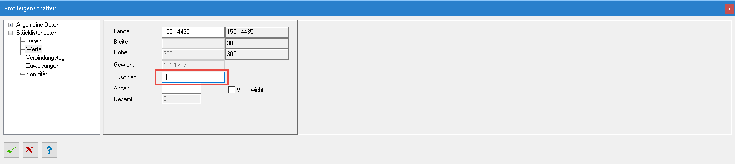

In der Stücklisten Ausgabe fehlt der Längenzuschlag den Sie in den Bauteileigenschaften angegeben haben.

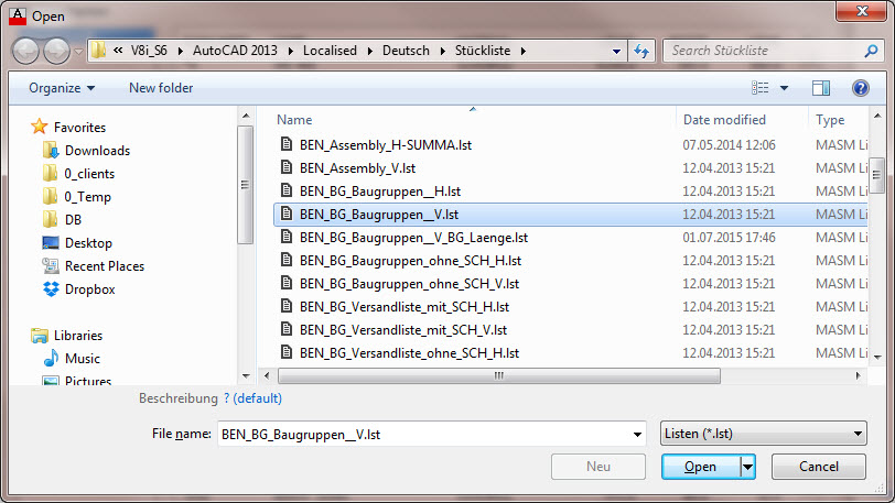

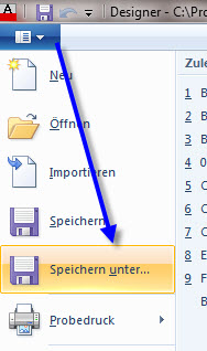

  1. Am besten eine Kopie abspeichern

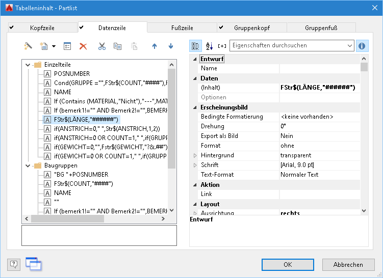

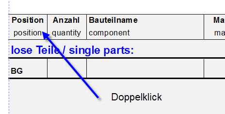

  2. Mit Doppelklick in den Editiermodus für die Tabelle gehen.
    (Einfachklick öffnet direkt die Bearbeitung einer Zelle - dann abbrechen und noch mal versuchen)

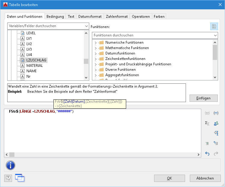

  3. Auf das Datenfeld Länge doppelklicken
  4. Zur Länge den Zuschag addieren
Hier wird dann auch der Zuschlag berücksichtigen.
