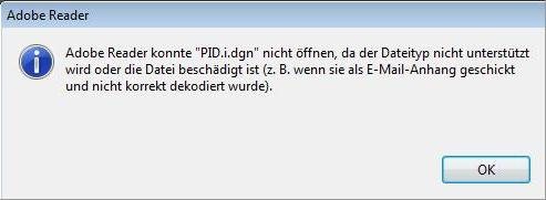

Sie haben auf Ihrem Computer das Bentley i-model plug-in for  Adobe Reader installiert und versuchen eine i-model *.i.dgn Datei zu öffnen. Sie erhalten die folgende Fehlermeldung:
Adobe Reader konnte „PID.i.dgn“ nicht öffnen, da der Dateitype nicht unterstützt wird oder die Datei beschädigt ist (z.B. wenn Sie als E-Mail-Anhang geschickt und nicht korrekt dekodiert wurde).
Lösung
Der Adobe Reader kann keine *.i.dgn i-model Dateien direkt öffnen.
Von der i-model Datei (Beispiel: PID.i.dgn) muss erst mit dem Adobe Acrobat eine PDF Datei (Beispiel: PID.i.pdf) erstellt werden, dann kann diese mit dem Adobe Reader geöffnet werden.
