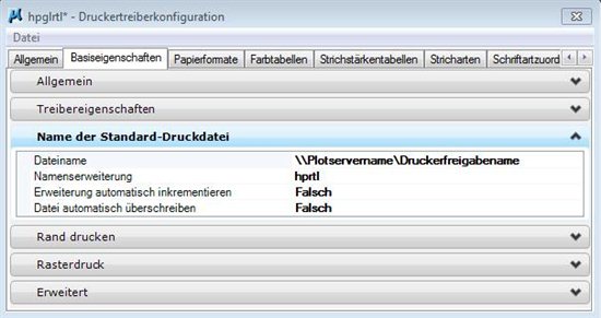

Basiseigenschaften -> Name der Standard-Druckdatei -> Dateiname ->
 \\Ihr-PlotServername\Druckerfreigabename

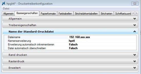

Sie können auch die TCP/IP Adresse des Ausgabegerätes verwenden:
192.168.xxx.xxx
