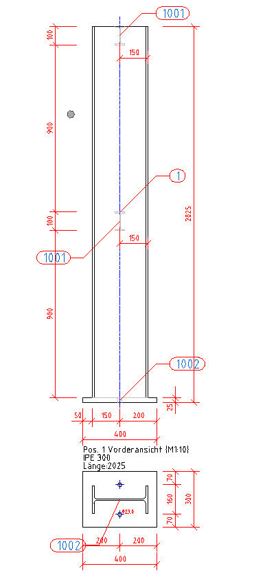

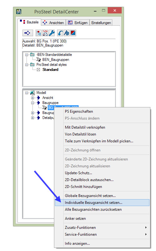

Bei einer Baugruppe soll die Vorderansicht auf eine andere Ansicht gelegt werden.
Erforderliche Schritte
  1. Bei folgender Baugruppe liegt die Vorderansicht so, dass die Nebenteile nur
    verdeckt von der Stirnkante zu sehen sind.

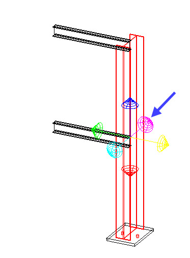

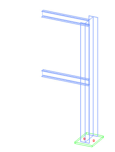

  2. Zuerst die individuelle Bezugsansicht auf die gewünschte Ansicht legen.

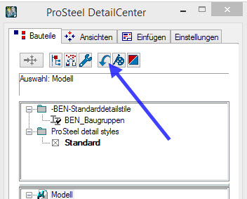

  3. Nun im Detailcenter das Modell neu einlesen.

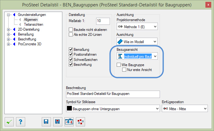

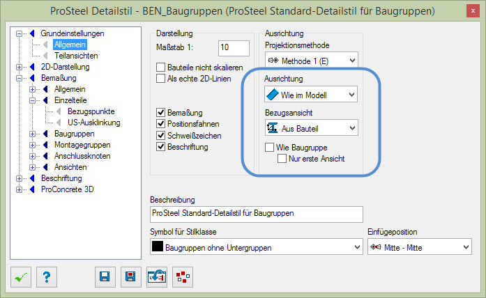

  4. Als nächstes den Detailstil auf die individuelle Bezugsansicht umstellen.

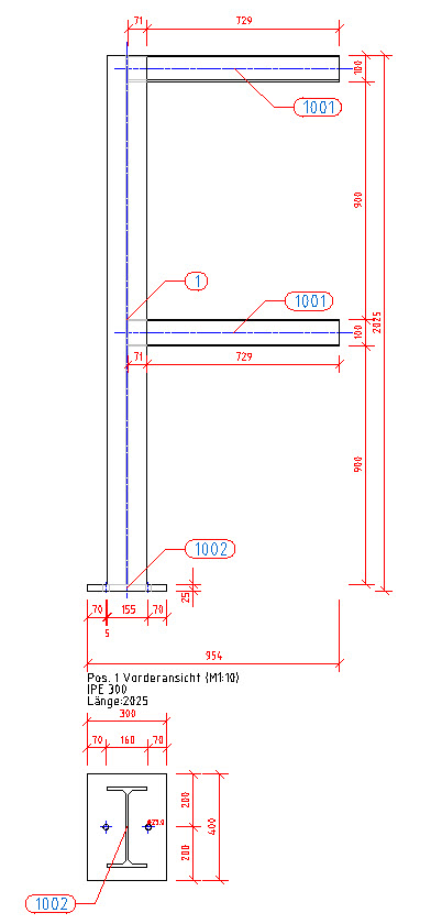

  5. Nun sollte die Voransicht das gewünschte Ergebnis zeigen
Bitte beachten, dass bei Blechen als Hauptteil einer Baugruppe die Logik anders ist. Hier muss beim Einstellen der
individuellen Bezugsansicht nicht die Vorderansicht, sondern die gewünschte Draufsicht bestimmt werden.
