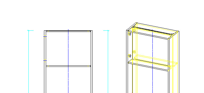

Hintergrundinformation
Rippen und/oder Endplatten in Rippen sollen bemaßt werden.

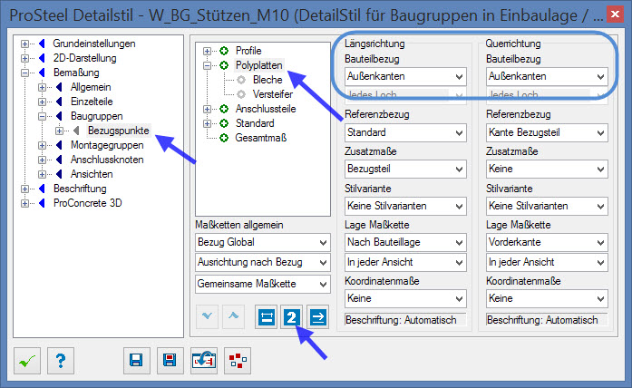

Erforderliche Schritte
- Im Detailstil Bemassung/Baugruppen/Bezugspunkte aufsuchen.
Hier die Rippen(Versteifer) bzw Endplatten bei den Bezugspunkten anwählen.
Nun unten von primäre Bemassung (1) auf sekundäre Bemassung (2) umstellen.
Dann die gewünschte Bemassung längs und quer einstellen.

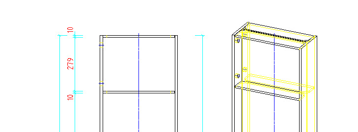

- Primäre und sekundäre Bemassung unterscheidet die Haupt- und Nebenflächen von Bauteilen.
Für die Stirnkante von Rippen und Endplatten muß immer die sekundäre Bemassung
eingestellt werden.
