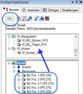

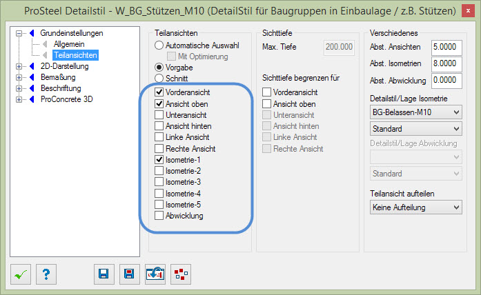

Individuelle Zuweisung
Die Auswahl der Teilansichten sind die einzige Detailstileinstellung, die pro Objekt
vorgenommen wird und nicht für alle Objekte mit der selben Detailstilzuweisung gilt.
Das sieht man dann auch, wenn man sich in der Liste die Teilansichten anzeigen läßt.
einheitliche Teilansichten
Um allen Objekten die selbe Auswahl der Teilansichten zuzuweisen, folgendermaßen vorgehen:
Auf der ersten Registerkarte Bauteile den betreffenden Detailstil wie gewünscht einstellen.
Detailstilzuweisung für alle Objekte erneut vornehmen
Nun ist die Auswahl der Teilansichten einheitliche für alle Bauteile.
