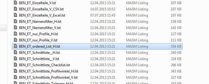

Gibt es eine Stückliste, die Profile nach dem Typ gruppiert?
Erforderliche Schritte

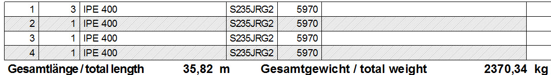

Die Stücklistenvorlage BEN_ordered_List_H.lst ist so aufgebaut dass, Objekte nach gleichem Namen und gleichem Material gruppiert werden.
