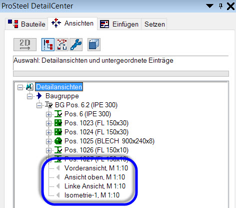

Bei einzelnen Baugruppen sollen Teilansichten ergänzt werden.
Das funktioniert auch über den Detailstil, aber über folgende Funktion geht es schneller
und zuverlässiger.

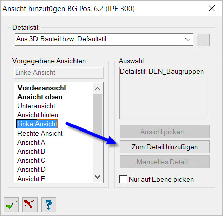

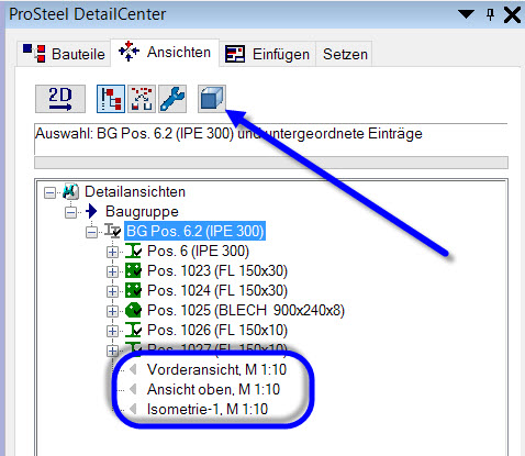

Auf der Registerkarte Ansichten die Gruppe markieren und Ansicht hinzufügen starten.
Gewünschte Ansicht wählen und -Zum Detail hinzufügen- ausführen.
Das kann für mehrere Ansichten nacheinander gemacht werden.
Nach Schließen des Dialogs mit Ok sollten die hinzugefügten Teilansichten aufgeführt werden.
