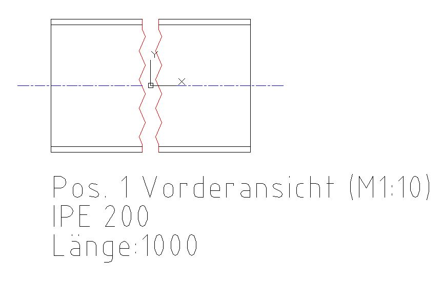

Beim Erzeugen einer Einzelteil-Voransicht bekommen Sie etwas dies angezeigt:

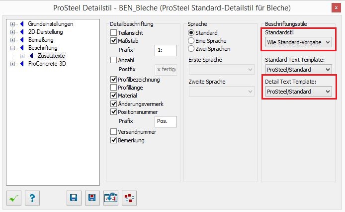

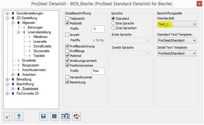

Dies korrespondiert mit "Standard"-Voreinstellungen im Detailstil unter Beschriftung/ Zusatztexte:

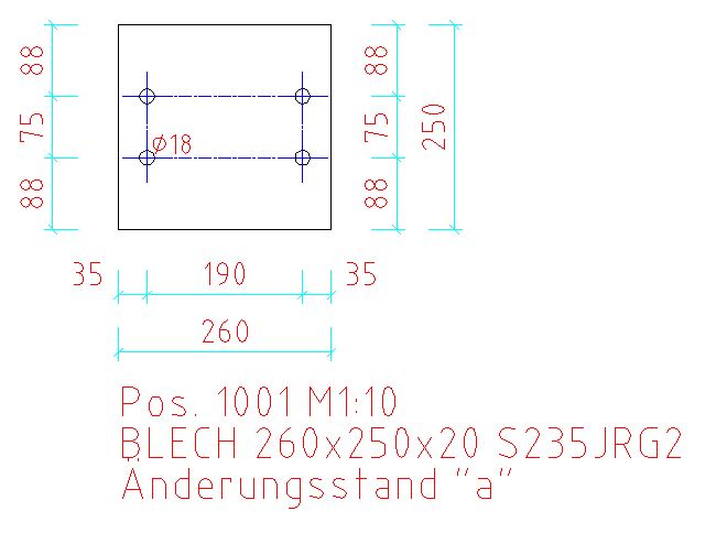

Der "kurze Weg" für eine Änderung führt nun über das Erstellen eines Textstils (innerhalb dieses Detailstils), der dann für die Textfahne genutzt werden kann:
Der Preview zeigt die Schrift nun in Rot statt Schwarz:

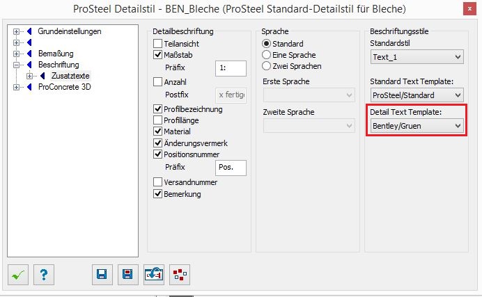

Methode 2: Anlegen und Verwenden eines "Detail Text Template"
Die nachhaltigere Methode führt über den Dialog ProStructures/ Zusätzliches/ Textfahne; in diesem Dialog lassen sich Designs entwickeln und als Vorlagen abspeichern, die danach in verschiedenen (!) Detailstilen unter der Hierarchie Beschriftung/ Zusatztexte/ Beschriftungsstile/ Detail Text Template verwendet werden können. Diese dominieren für die Textfahne einen evtl. bereits eingestellten "Standardstil".

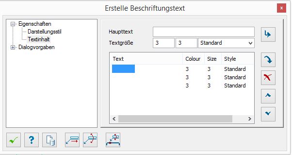

Im Dialog "Erstelle Beschriftungstext" ist es ganz wichtig zu wissen, dass zu editierende oder zu löschende Zeilen VORNE unter "Text" markiert werden müssen!!

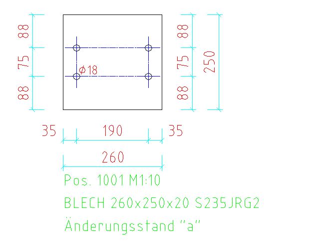

Der Preview nun mit grüner Schrift:
