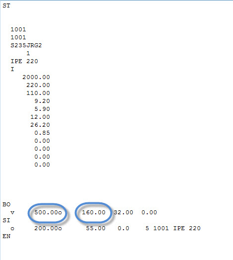

Die 2D Zeichnung von Profilen und Baugruppen soll konform mit der NC Datei sein.

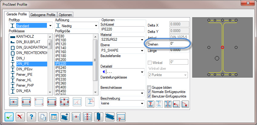

- Wichtig ist, das horizontale Träger auch gleich richtig herum in der Zeichnung eingefügt werden.
![](e3b7a57d1bf58690dc6db99f034bcb6c.iix)
Das kann bei vorhandenen Profilen am ECS überprüft werden. Die blaue Linie sollte nach oben zeigen.

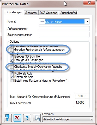

Ansonsten kann die Option Oberkante Modell = Oberkante Ausgabe zu Unstimmigkeiten zw. NC und 2D Zeichnung führen.
![](0cc7a57d1bf58690dc6db99f034bcb70.iix)
Auch die Option gerades Profilende als Anfang ausgeben sollte aus dem selben Grund nicht verwendet werden.

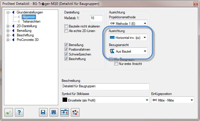

- Dann im Detailstil folgende Einstellungen für Ausrichtung und Bezugsansicht beachten.
![](18c76db547fd0e9088c56642846d4326.iix)

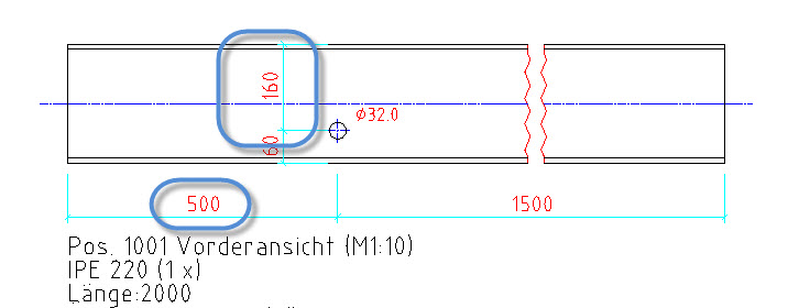

- Damit sollten NC Ausgabe und 2D Ausarbeitung übereinstimmen.
![](f8c7a57d1bf58690dc6db99f034bcbc4.iix)
![](c9c7ed7147bd8690e3378d53636d431c.iix)
