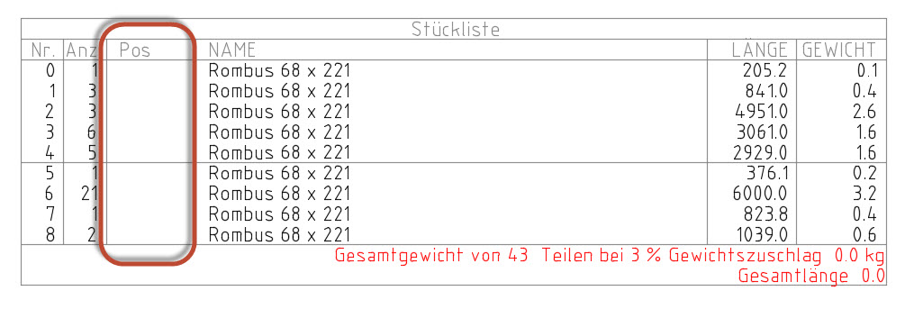

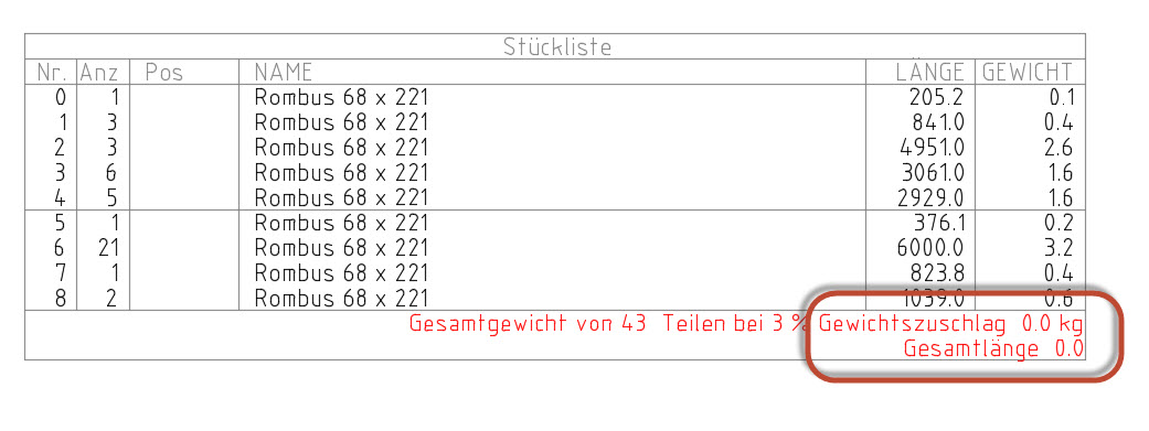

In der Zeichnungsstückliste werden Summen für Gewicht oder Länge mit Null ausgegeben.

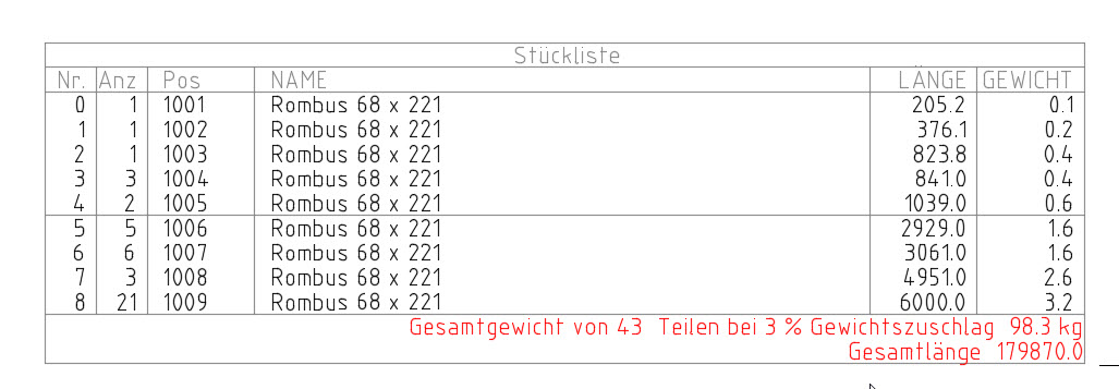

Die Summen funktionieren nur für positionierte Bauteile.

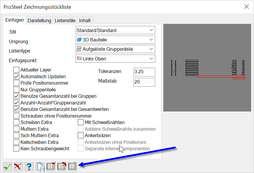

Die Bauteile positionieren und die Zeichnungsstückliste updaten oder neu einfügen.
