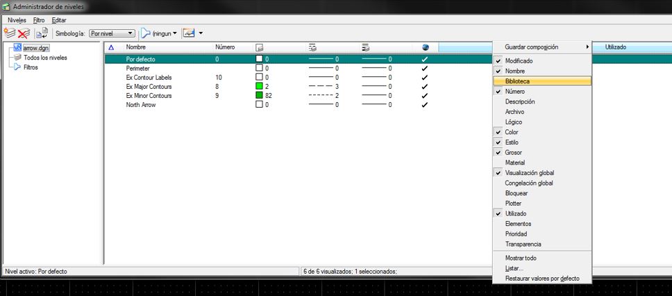

Queremos exportar todos los niveles que existen en el modelo al archivo CSV, pero no lo hacen.
Pasos a seguir
La razón por la que no todos los niveles se exportan al archivo CSV es porque esos niveles se encuentran las Bibliotecas DGN.
En el administrador de nivel, pulsaremos botón derecho del ratón en la barra junto al nombre, descripción, etc… de este modo veremos una lista de columnas para mostrar en el administrador de nivel, seleccionaremos Biblioteca.
De este modo podremos ver todos los niveles que están siendo utilizados desde una biblioteca DGN. Estos niveles no se encuentran en el archivo a menos que algún elemento haya sido colocado en el archivo en él.
La biblioteca de niveles DGN no se exporta automáticamente a menos que la bilioteca de niveles DGN sea importada en lugar de vinculada.
También cuando abrimos un archivo en MicroStation, el Architectural.dgnlib tampoco se usa ya que se encuentra en el conjunto de datos de Architectural.
