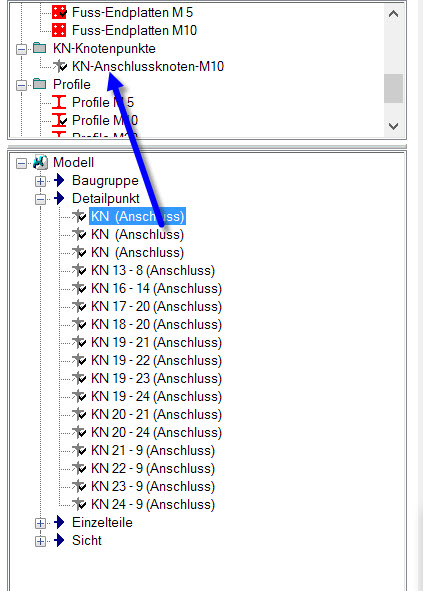

Im Detailcenter werden keine Anschlussknoten dargestellt.
Problemlösung
Detailknoten müssen eine Identnummer bekommen um diese im Detailcenter
angezeigt zu bekommen.

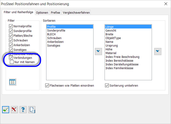

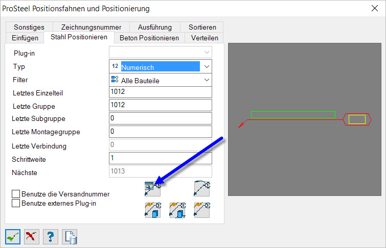

Positionierungseinstellungen aufrufen.
Verbindungen anschalten.
Dann alles positionieren.

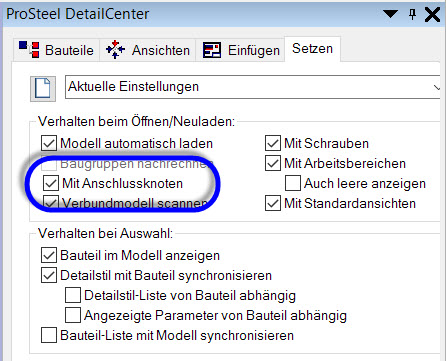

Im Detailcenter dann noch unter Einstellungen prüfen, ob die Anschlussknoten
in der Anzeige aktiviert sind.
Nun sollten alle Verbindungen angezeigt werden.
