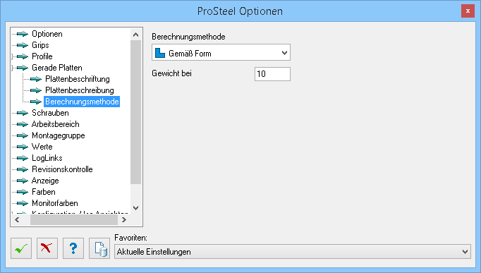

Immer korrekte Flächenberechnung bei Blechen
Hintergrundinformation

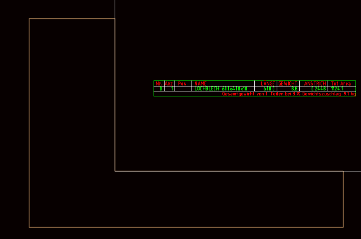

Die Flächenberechnung von Blechen geschieht aufgrund der Einstellung in den Optionen und aufgrund des umgebenden Polygons  (Kantenlinien).
Hier ist es manchmal nötig die Blechkontur zu vereinfachen da sonst die Ursprungskanten des Grundblechs genommen werden.
Erforderliche Schritte
Option 1
  1. In den ProSteel Optionen die gewünschte Berechnungsmethode wählen

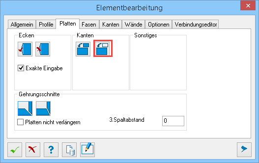

  2. Eventuell die Blechkontur vereinfachen um auch bei abgezogenen Polygonflächen die richtigen Maße zu bekommen.
