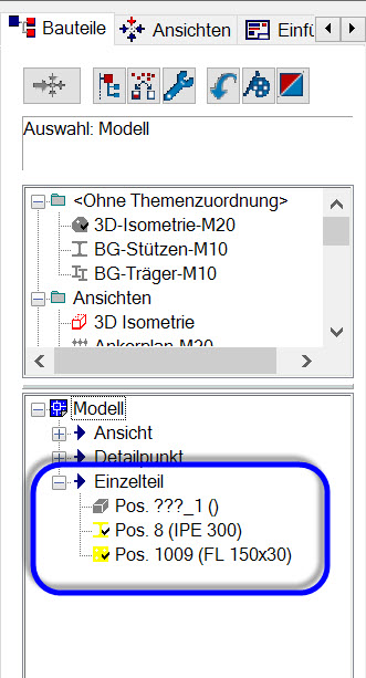

Im Detailcenter werden Baugruppen nicht dargestellt und nur
als Einzelteile aufgeführt.
Problemlösung

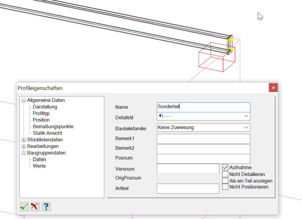

Das kann mit Sonderteilen als Hauptteil vorkommen.
Am besten immer ein Profil oder ein Blech als Hauptteil einer Baugruppe verwenden.
