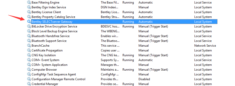

安装好SSG以后,会在Widnows服务窗口里新增加一个名为Bentley SELECTserver Gateway的服务。
当该服务处于Running状态时表明SSG当前处于正常工作状态。但是有很多用户在启动SSG服务的时候都遇到了1067error报错。下面例出一些解决方案,以供参考。
