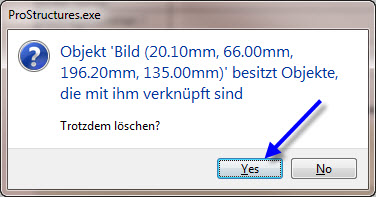

Wie man das Bild für Standardschnitte entfernt.
Erforderliche Schritte

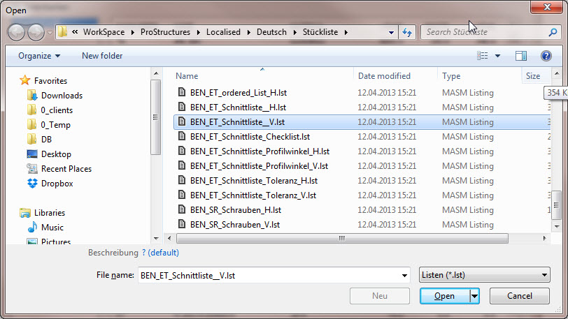

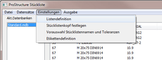

- Schnittliste im Editor öffnen.
![](d6222df1973d8a50afb952800153af3c.iix)
![](3e22ed79477d0e9088c56642846d4358.iix)

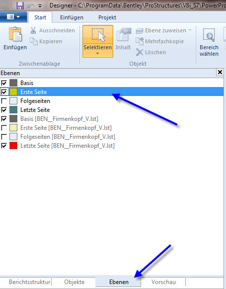

- Links auf Ebenen umschalten und hier die erste Seite anschalten.
![](0f22e1351bb58690dc6db99f034bcba5.iix)

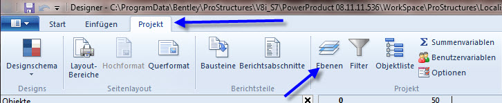

- Falls links die Ebenen nicht als Reiter vorhanden sind,
kann man den Dialog auch aus der Menüleiste öffnen.
![](d72221b9477d0e9088c56642846d4382.iix)

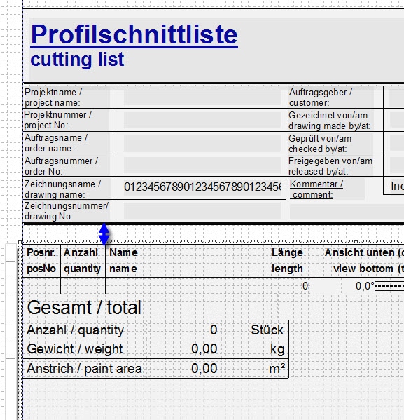

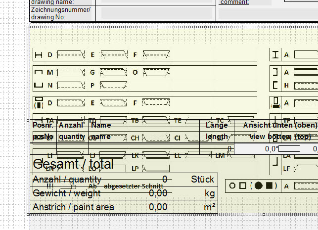

- Nun sollte das Schnittbild sichtbar sein und kann gelöscht werden.
Eventuell die Tabelle, die darüber liegt, nach unten kleiner ziehen.
![](3722e1351bb58690dc6db99f034bcbaf.iix)
![](883221b9477d0e9088c56642846d43a0.iix)
- Dann noch den Abstand Tabelle - Schriftfeld korrigieren.
![](2c32e1351bb58690dc6db99f034bcb79.iix)
