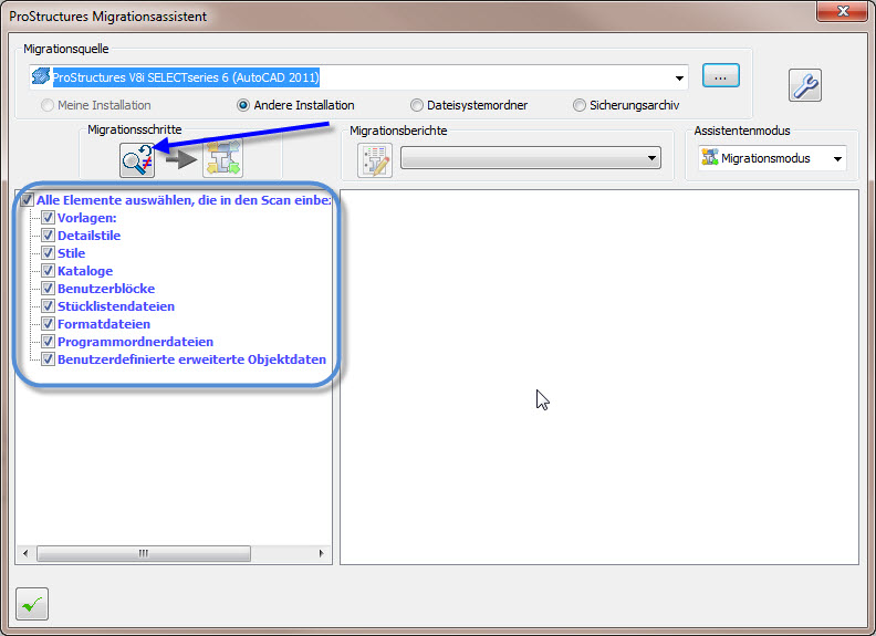

Wie kann der Migrationsassistent verwendet werden, um Einstellungen zu übernehmen?
Erforderliche Schritte

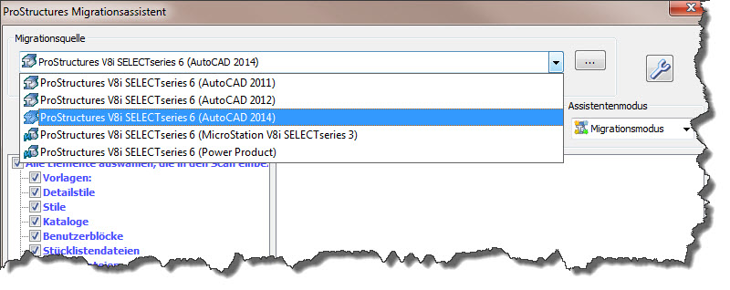

- Zuerst auswählen aus welcher Installation auf dem selben Rechner die Daten migriert werden sollen.
![](49a4597147f58690e3378d53636d43ed.iix)
- Dann auswählen was alles migriert werden soll und die Daten einlesen.

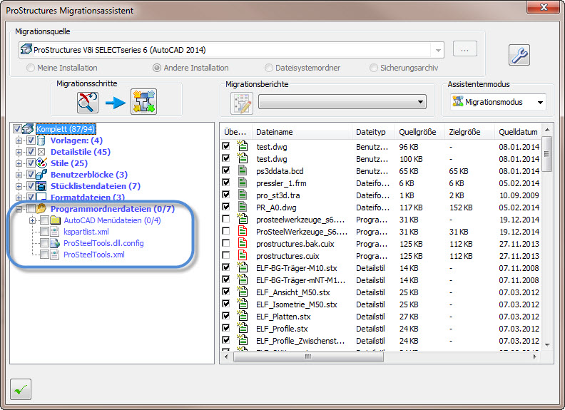

- Nun kann noch im Detail entschieden werden, welche Daten migriert werden sollen.
Wenn aus einer älteren Version migriert wird, sollten Programmordnerdateien nicht migriert werden.

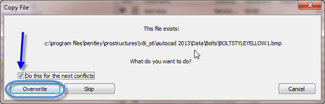

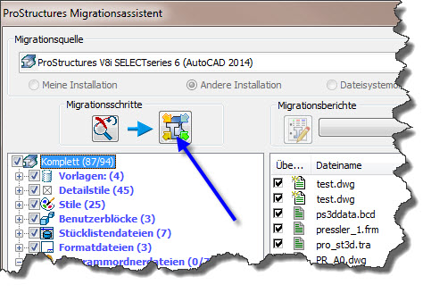

- Nun die eigentliche Migration starten und vorhandene Dateien überschreiben.
