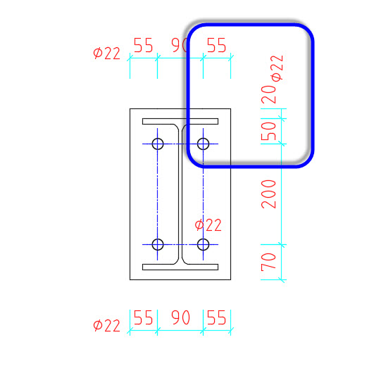

Bei der abgeklappten Endplatte soll der Abstand Endplatte zum Anschlussprofil bemasst werden.
Problemlösung
Das funktioniert derzeit leider nur auf den Referenzpunkt, also dem Einfügepunkt
des Anschlussprofils.

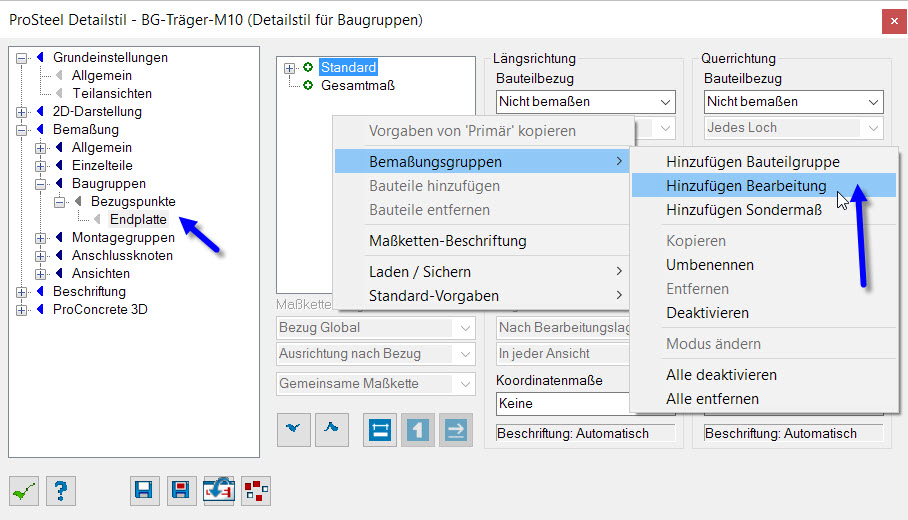

Dafür bitte folgendermaßen vorgehen:

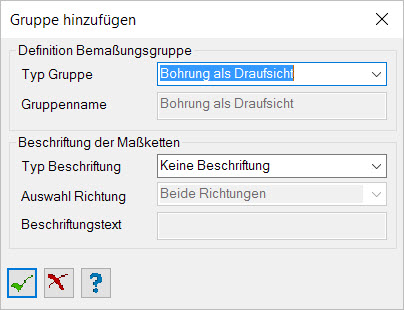

Unter Endplatte eine neue Bemassungsgruppe für Bohrungen Draufsicht einfügen.
Dann folgende Einstellungen übernehmen.
Nun wird die Endplatte auf den Einfügepunkt des Anschlussprofils bemasst.
Je nach Einfügepunkt des Anschlussprofils kann hier aber nicht an allen Überständen bemasst werden.
