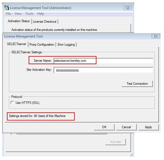

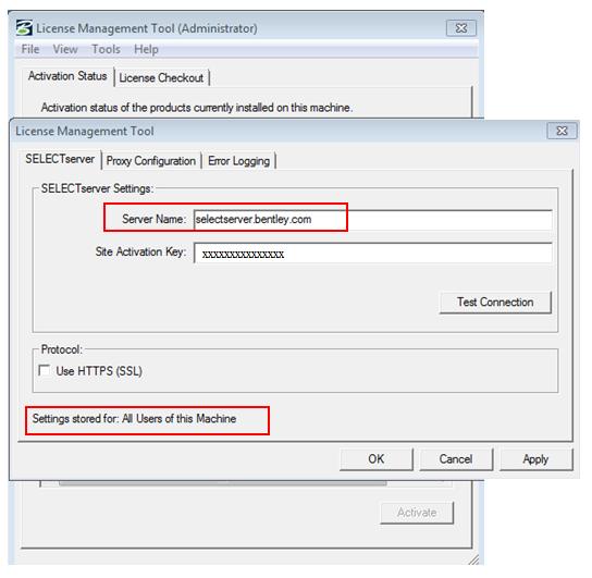

Überprüfung des SELECTServer Namen
Überprüfung des Site Activation Key
Testen Sie den SELECTserver Namen und Site Activation Key mit Test Connection
Lizensieren Sie das Produkt im Zuge der Installation, dann werden die Lizenzinformation korrekt in der Registry unter HKEY_Local_Machine gespeichert.

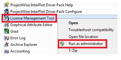

Lizensieren Sie das Produkt nachdem es bereits installiert wurde, so starten Sie das License Management Tool (LMT, licensetool.exe) durch Rechtsklick auf licensetool.exe und „Run as administrator“
Die Lizenzinformationen sollten immer für „All Users of this maschine“ gespeichert sein und nicht für „Current User Only“.

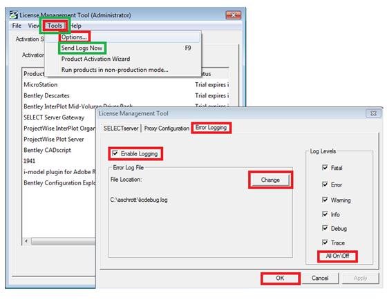

Sofern eines der ProjectWise InterPlot Programme schon aktiviert war und nun Probleme mit der Lizenz (Wasserzeichen) auftreten, gehen Sie bitte wie folgt vor:
Öffnen Sie das License Management Tool
Start -> All Programs -> Bentley -> ProjectWise Plotting Utilities -> License Management Tool (LMT) -> selektieren Tools -> Options … -> Error Logging TAB ->
und setzen einen Haken in Enable Logging -> selektieren Sie Change und wählen ein Verzeichnis aus, in welchem Sie die Logdateien speichern möchten -> selektieren Sie unter Log Levels All On\Off -> Ok. Schließen Sie das LMT.
Nun bitten Sie einen Anwender mit ProjectWise InterPlot zu drucken, danach öffnen Sie wieder das LMT -> Tools -> und selektieren Send Logs Now- >
Nun sollten in dem o.g. Error Log Verzeichnis neue Logdateien enthalten sein. Diese senden Sie bitte dem Support Analysten

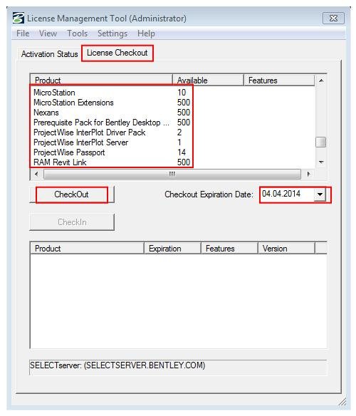

Eine weitere Möglichkeit der Lizensierung wäre der Lizenz Checkout der ProjectWise InterPlot Lizenzen vom SELECTserver sofern Sie zu diesem Zugang haben.
Öffnen an dem betreffenden Computer das LMT -> selektieren License Checkout TAB -> selektieren Sie das gewünschte Produkt -> geben ein Checkout Expiration Date ein und selektieren CheckOut
