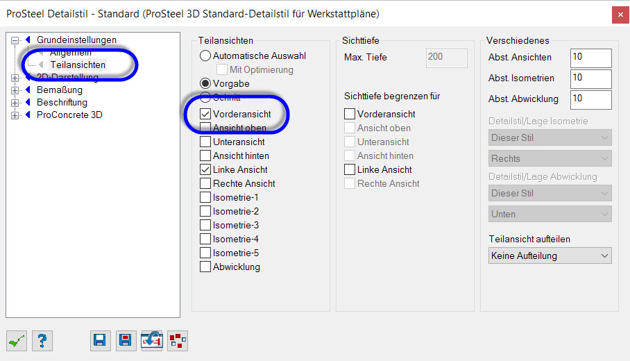

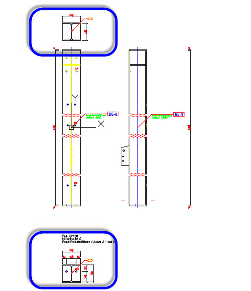

Bei der Ausarbeitung von Baugruppen wird die abgeklappte Endplatte nicht dargestellt
obwohl aktive Endplattenverbindungen vorhanden sind.
Die abgeklappte Endplatte ist eine Ableitung der Vorderansicht der Baugruppe.
Deshalb bitte sicherstellen, dass die Teilansicht Vorderansicht aktiviert ist.
Dann muß die abgeklappte Endplatte noch unter 2D Darstellung/Gruppen aktiviert werden.
Nun sollten die Endplatten als abgeklappte Endplatten zusätzlich zu den Standardansichten dargestellt werden.
