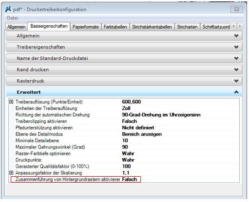

Stellen Sie in der pdf.pltcfg Druckertreiberkonfigurationsdatei
Zusammenführung von Hintergrundrastern aktivieren = Falsch
Wählen Sie dazu in der Druck Dialogbox den pdf.pltcfg Treiber aus.
MicroStation -> Datei -> Drucken -> Druckdialogbox ist offen -> Datei -> Bentley Treiber auswählen -> selektieren Sie den pdf.pltcfg Treiber  -> open ->
Die Druckdialogbox ist geöffnet -> Datei -> Druckertreiberkonfiguration bearbeiten ->
Basiseigenschaften TAB -> Erweitert ->
Datei -> speichern; Datei -> Beenden ->
Die Druckdialogbox ist geöffnet -> Datei -> Druckertreiberkonfiguration neu laden.

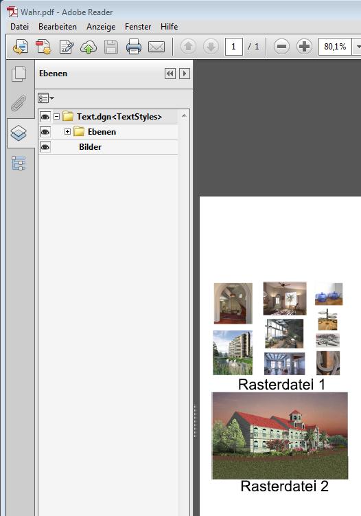

Beispiel:
Zusammenführung von Hintergrundrastern aktivieren = Wahr
Die Rasterdateien befinden sich unter der Ebene Bilder

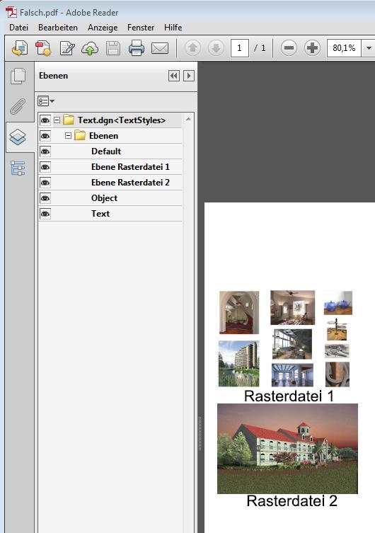

Beispiel:
Die Rasterdateien befinden sich unter dem eigenen Ebenennamen (Ebene Rasterdatei 1 + Ebene Rasterdatei 2) in der PDF datei und können somit einzeln ein- und ausblendet werden.

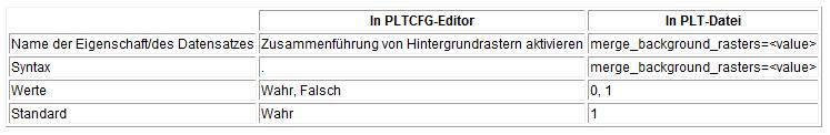

Aus der MicroStation Hilfe
Legt fest, ob mehrere Hintergrundraster zu einem einzigen zusammengesetzten Hintergrundraster zusammengefügt oder unabhängig voneinander in die Druckausgabedatei geschrieben werden. Hintergrundraster sind Rasteranhänge, die unterhalb der Nicht-Rastergrafiken gedruckt werden. Es ist effizienter, Raster zusammenzufügen, besonders wenn die Anhänge sich überlappen. Allerdings können Sie mit der Ebenensteuerung von Adobe Reader bereits zusammengefügte Raster innerhalb von PDF-Dateien nicht einzeln ein- und ausblenden. Beim Erstellen von Windows-Metadateien mit transparenten Hintergründen kann es möglicherweise sinnvoll sein, das Zusammenfügen von Hintergrundrastern zu verhindern. In der Standardeinstellung werden Hintergrundraster zusammengefügt. Diese Eigenschaft wir nur beim Drucken im nicht gerasterten Modus angewendet
