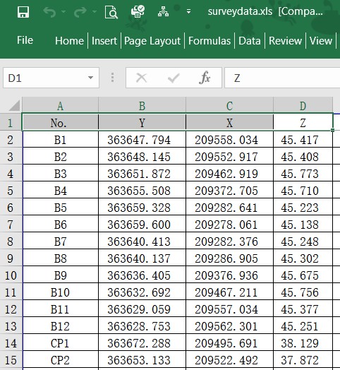

如下截图所示,用户拥有一个勘探得到的Excel表格,其中记录了文本标识的内容和对应的xyz坐标值。用户希望批量的将表格中的文本标识写入到dgn中对应的坐标点上。可以使用MicroStation 自带的Import Coordinate工具,进行批量写入。

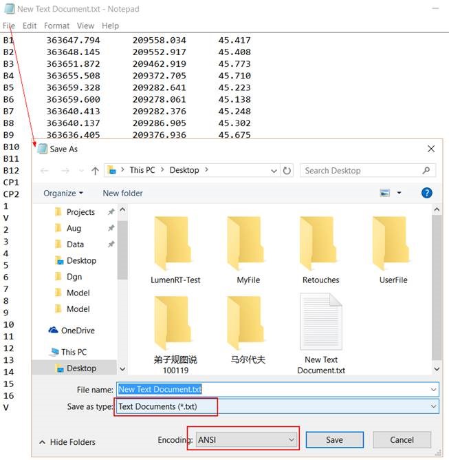

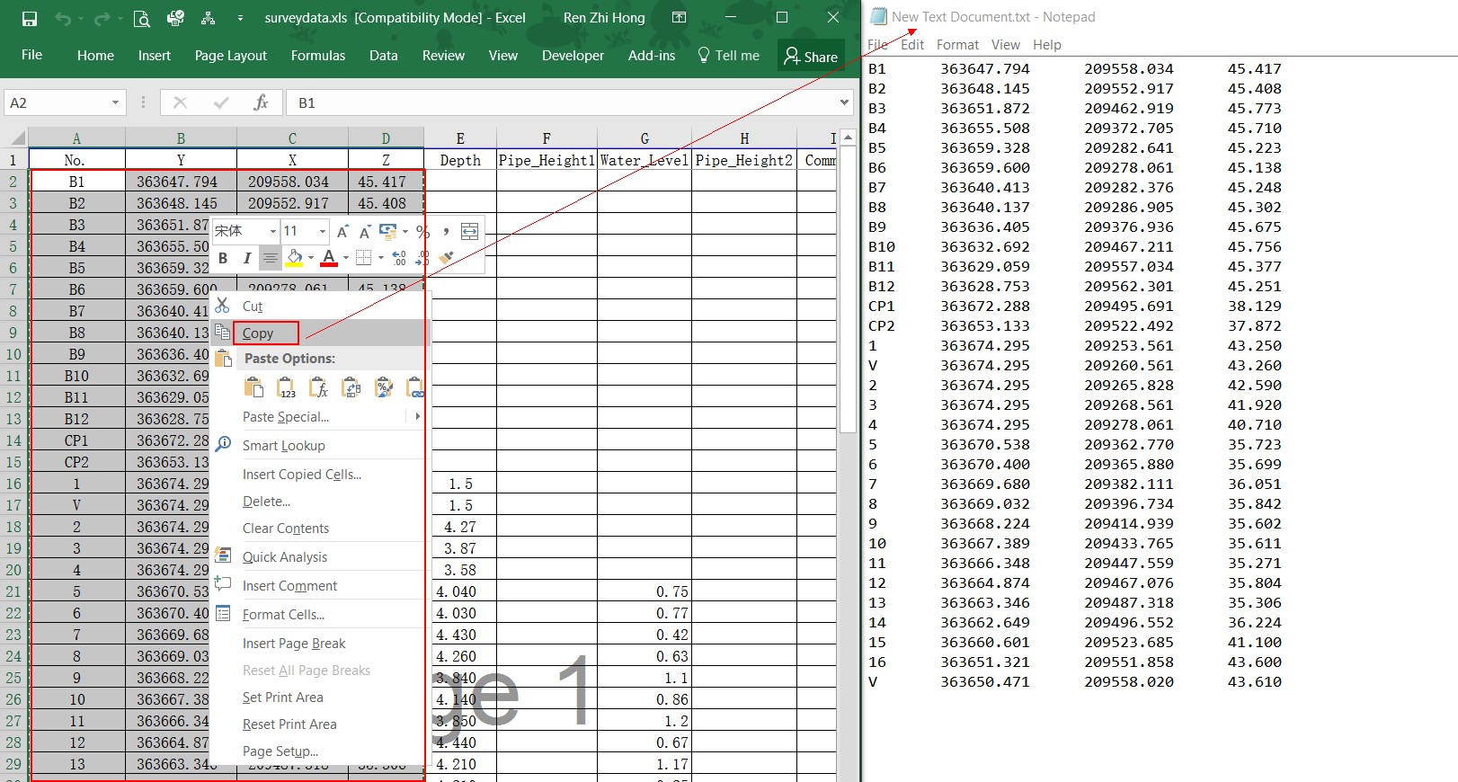

1. Import Coordinate工具需要使用txt格式文件,所以先拷贝Excel的数据部分(第一行标题栏不拷贝),新建一个Text文本文件,将拷贝内容粘贴到里面并进行保存。
2. 保存Text文本时,coding方式请选择默认的ANSI方式。

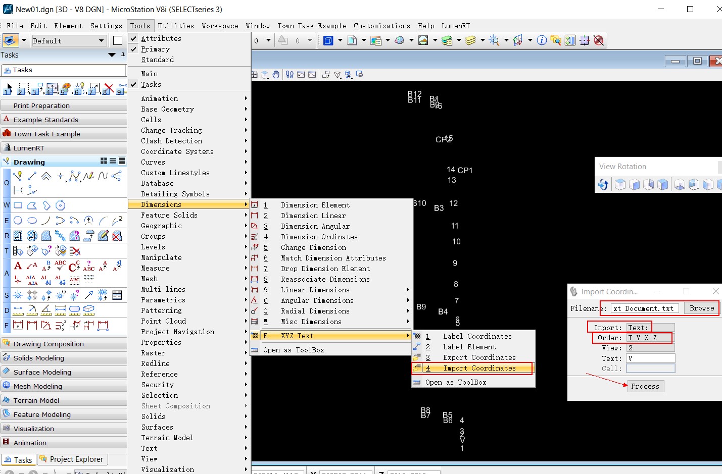

3.然后按照如下截图调用Import Coordinate工具,导入txt文件,注意格式是根据xyz的顺序,比如此例中是yxz的顺序,就选择TYXZ方式。
