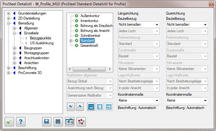

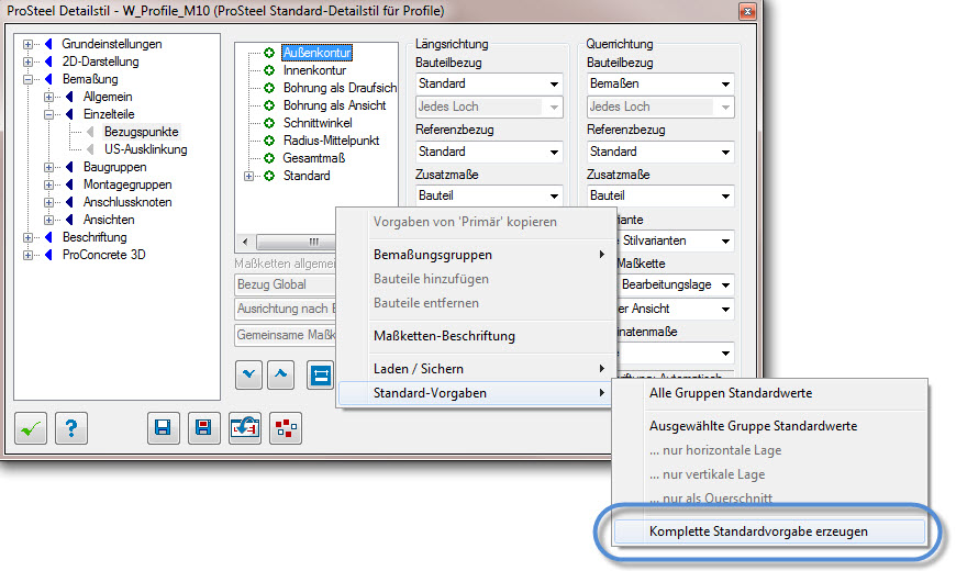

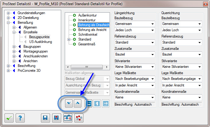

Standardvorlage laden
Detailstil Bemaßung/Einzelteile/Bezugspunkte.
Das Laden einer Standardvorlage ist der erste Schritt.
Die Standardvorlage kann direkt so übernommen werden.

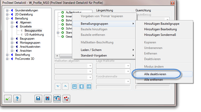

Alternativ kann man aber auch erst einmal alle Bemassungen deaktivieren und danach
Schritt für Schritt aktivieren.

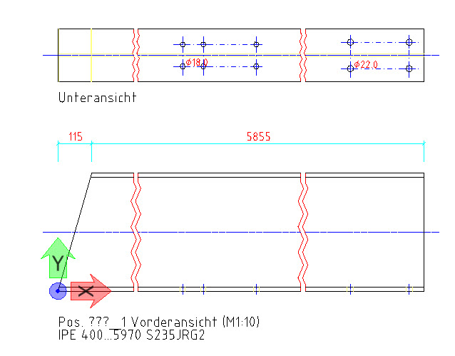

Die Voransicht sollte nun keinerlei Bemassung anzeigen.

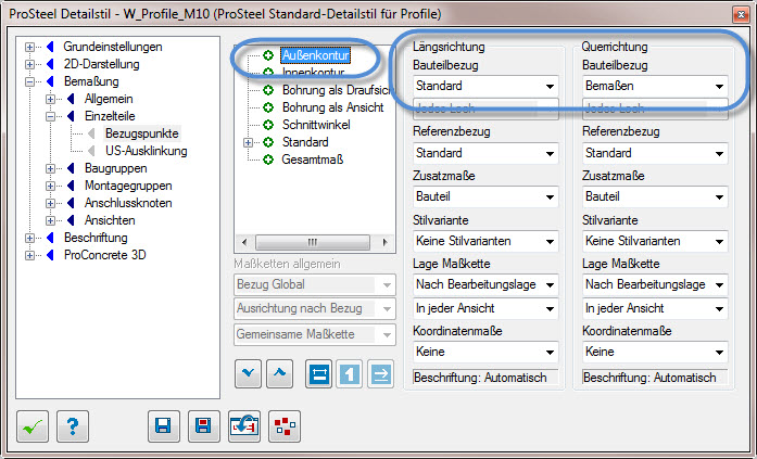

Bemassungen Schritt für Schritt aktivieren
Nun können die einzelnen Bearbeitungen nach und nach aktiviert werden.
Bemassungsreihenfolge anpassen
Die Reihenfolge kann über die Pfeilbutton gesteuert werden.
Bemassungen ganz oben in der Liste werden zuerst am Bauteil erstellt.
Ausnahme ist der Schnittwinkel, dieser erfolgt grundsätzlich zuerst.
Bemassung Standard
Die Einstellung "Standard" ist als Abkürzung gedacht. Wenn gar keine Bearbeitung in der Liste ist,
kann darüber eine Standardbemassung erreicht werden.
Wenn wir wie hier, alle Bearbeitungen einzeln ansteuern, wird Standard ausgeschaltet.

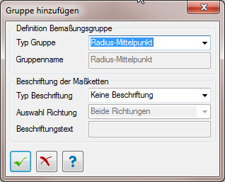

Bearbeitung hinzufügen
Falls eine Bearbeitung fehlt, kann diese über das Kontextmenü hinzugefügt werden.
So lassen sich ganz individuell Bemassungen zusammenstellen...
Im folgenden Dialog sind in der oberen Auswahlbox alle noch verfügbaren
Bearbeitungen aufgelistet.
