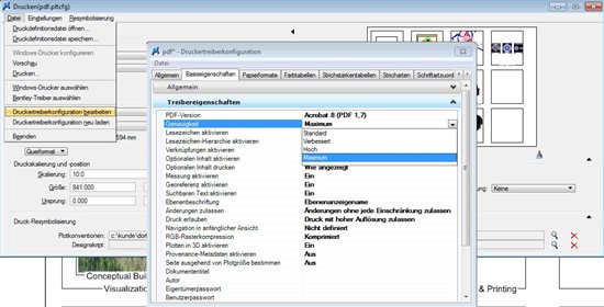

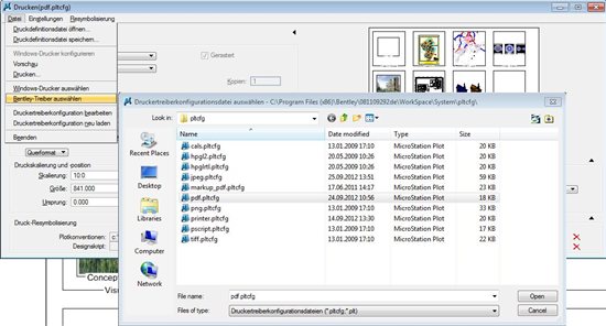

Die Änderungen der Qualität erfolgt in der Druckertreiberkonfigurationsdatei PDF.PLTCFG unter dem Eintrag Genauigkeit. Zur Änderung der Genauigkeit gehen sie bitte wie folgt vor:
MicroStation -> Datei -> Drucken … -> die Druckerdialogbox öffnet sich -> Datei -> Bentley Treiber auswählen -> pdf.pltcfg  auswählen -> Open -> die Druckerdialogbox ist geöffnet ->
Datei -> Druckertreiberkonfiguration bearbeiten ->
Basiseigenschaften -> Treibereigenschaften -> Genauigkeit
Hier können Sie nun die Genauigkeit auf Standard, Verbessert, Hoch oder  Maximum einstellen.
Nach der Einstellung selektieren Sie in der Druckertreiberkonfigurationsdialogbox
Datei -> Speichern -> Datei -> Beenden ->
die Druckerdialogbox ist offen -> Datei -> Druckertreiber Konfiguration neue laden
Zu den Einstellungsmöglichkeiten der Genauigkeit finden Sie in der MicroStation Hilfe die folgenden Informationen:
Die Genauigkeitseigenschaft steuert die Anzahl der Stellen nach dem Dezimalpunkt, die in den in die PDF-Datei geschriebenen Koordinaten verwendet werden. Eine höhere Genauigkeit verbessert die Druckqualität (besonders für TrueType-Text) auf Kosten von größeren PDF-Dateigrößen.
Die Standardgenauigkeit "Standard" ist auf die Erstellung der kleinsten PDF-Dateigröße mit guter Textqualität bei Druckerauflösung ausgerichtet. PDF-Koordinaten werden auf ein Zehntel (1/10) eines Punkts gerundet. Bei hohen Zoomstufen in einem PDF-Anzeigeprogramm kann der Text möglicherweise leicht deformiert aussehen.
Wenn die Genauigkeit auf "Verbessert" eingestellt wird, werden Textkoordinaten auf ein Hundertstel (1/100) eines Punkts gerundet, während andere Koordinaten auf ein Zehntel (1/10) eines Punkts gerundet werden. Diese Einstellung dient dazu, die Textqualität bei hohen Zoomstufen mithilfe der PDF-Dateigröße auszugleichen. Bei dieser Einstellung können PDF-Dateigrößen zwischen 10 und 25 % größer als bei Verwendung der Genauigkeit "Standard" sein.
Wird die Genauigkeit auf "Hoch" gesetzt, werden alle Koordinaten auf ein Hundertstel (1/100) eines Punkts gerundet. Bei dieser Einstellung können PDF-Dateigrößen zwischen 20 und 50 % größer als bei Verwendung der Genauigkeit "Standard" sein.
Wird die Genauigkeit auf "Maximum" gesetzt, werden keine Koordinaten gerundet. Bei dieser Einstellung können PDF-Dateigrößen zwischen 30 und 80 % größer als bei Verwendung der Genauigkeit "Standard" sein.
