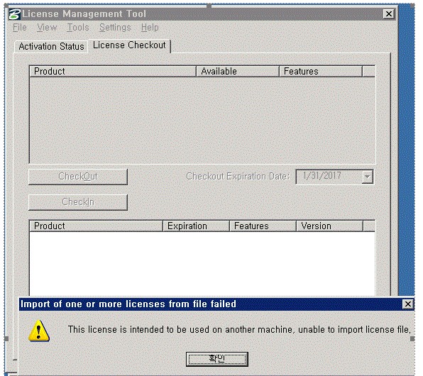

06-导入XML文件报错
【文件描述】用户可以通过License 管理员或Bentley的License部门获得一个XML格式的License文件,将其导入到License Management Tool中,就可以通过Checkout的方式使用Bentley产品。此xml文件中包含了软件名、版本、Checkout到期日、以及用户的电脑名等等的信息。再导入的过程中可能会出现如下报错:
【解决方法】
1. 打开XML文件查看其中的<HostName>部分,即电脑名是否和当前电脑名一致。电脑名不区分大小写,不必包含域名。
2. 如果电脑名一致,请留意导入xml是不是通过其他电脑远程操作的。远程操作会导致电脑名验证错误,也会出现截图的报错。因此需要将xml文件拷贝到对应电脑中直接进行导入操作。
