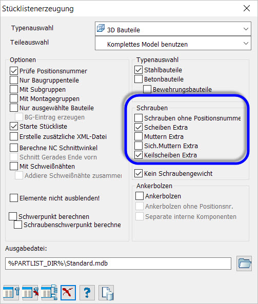

Keilscheiben fehlen in Stückliste
 Version(en):N\A
 Umgebung:N\A
 Produktbereich:N/A
 Produktunterbereich:N\A
Bei der Stücklistenausgabe fehlen die Keilscheiben.
Problemlösung
Scheiben und Keilscheiben stehen in Zusammenhang und können nur zusammen
ausgegeben werden.
Deshalb für die Ausgabe von Keilscheiben immer auch die Scheiben aktivieren.
