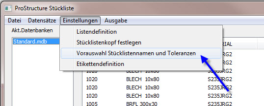

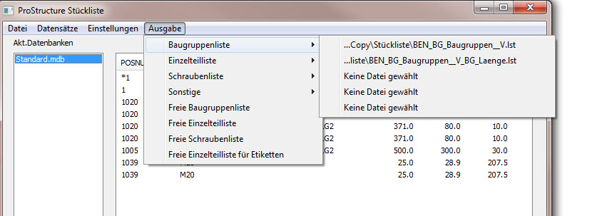

In der Stücklistenverarbeitung kann man im Menü über Auswahl/Baugruppenliste, Einzelteilliste usw. direkt Stücklistenvorlagen starten.
Hier wird erklärt wo man diese Favoriten einstellen kann.
Erforderliche Schritte

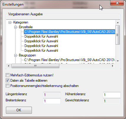

  1. Menü Einstellungen/
  2. Dann per Doppelklick die gewünschten Favoriten anlegen
  3. Nun stehen diese direkt im Menü unter Auswahl zur Verfügung
