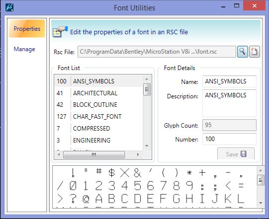

MicroStation V8i之前的版本 (V8, V8 2004, V8 XM) 是允许用户编辑管理RSC字体库文件的(FONTEDIT tool),在V8i时代之后,该工具就被移除了,替代它的叫Font Utilities tool 。
该工具的用处有:
查看字体中的字体符号(symbol);
将字体从一个库文件传到另一个库文件;
改字体名字,Number等属性
不能: 创建新字体;
不能添加/删除字体中的字体符号

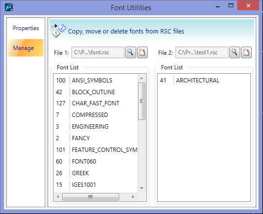

如何调出Font Utilities?
通过Key-in 命令:
mdl load fontutilities; font utilities dialog
 找到目标RSC库文件,可左右拖拽进行管理:
