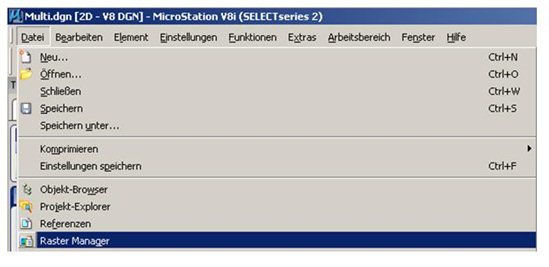

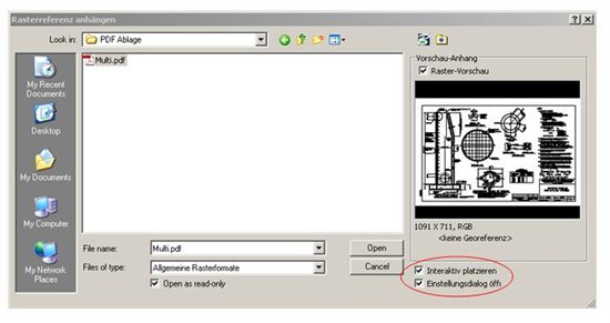

MicroStation -> Datei -> Raster Manager

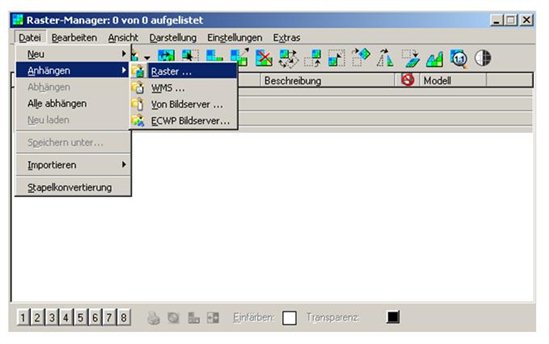

Datei -> Anhängen -> Raster …

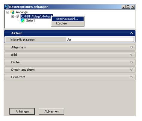

Die Dialog Box  Rasterreferenz anhängen öffnet sich, wählen Sie Ihre mehrseitige  PDF Datei aus, setzen einen Haken in Interaktiv platzieren und Einstellungsdatei öffnen und selektieren Open

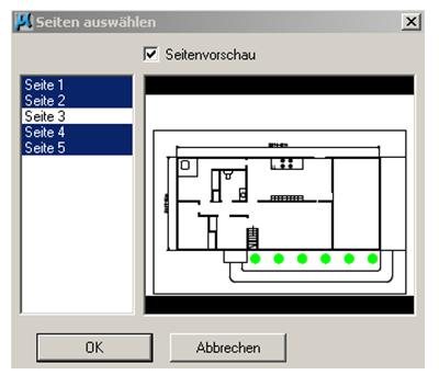

Es öffnet sich die Dialogbox Rasteroptionen anhängen. Selektieren Sie mit der rechten Maustaste Ihre mehrseitige PDF Datei, in diesem Beispiel c:\PDF Ablage\Multi.pdf und selektieren Seitenauswahl …

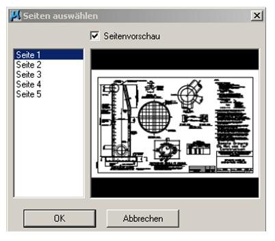

Es öffnet sich die Dialog Box Seiten auswählen.  Hier können Sie sich die einzelnen PDF Seiten mittels der Seitenvorschau ansehen und Ihre PDF Seiten auswählen
Nach der Auswahl der PDF Seiten selektieren Sie Ok ->

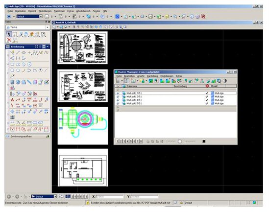

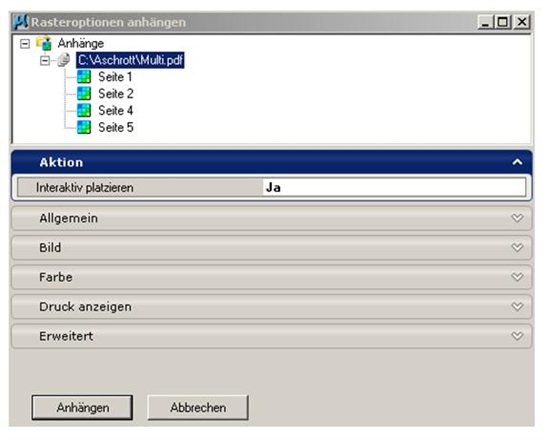

In der Dialog Box Rasteroptionen anhängen werden Ihnen nun die ausgewählten PDF Seiten angezeigt. Selektieren Sie im TAB Interaktiv platzieren = Ja -> selektieren Sie Anhängen ->
Nun können Sie in MicroStation jede PDF Seite einzeln platzieren.
