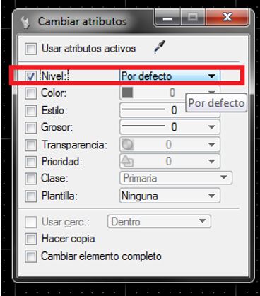

Queremos cambiar el formato de visualización de los niveles que aparecen en cajas combinadas de varias herramientas.

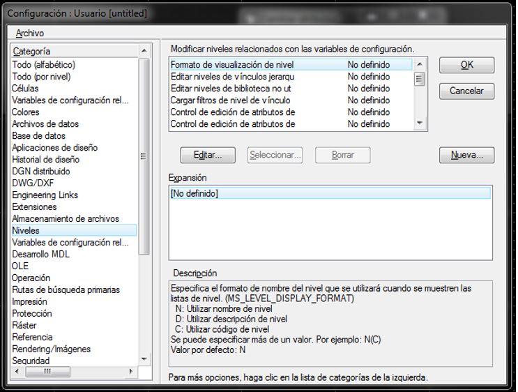

Pasos a seguir
Ajustaremos la variable de configuración MS_LEVEL_DISPLAY_FORMAT
Especifica el formato de nombre del nivel que se utilizará cuando se muestren las listas de nivel. (MS_LEVEL_DISPLAY_FORMAT)
  N: Utilizar nombre de nivel
  D: Utilizar descripción de nivel
  C: Utilizar código de nivel
NOTA:
·         El valor es sensible a mayúsculas
·         Se puede especificar más de un valor. Por ejemplo: N(C)
·         Valor por defecto: N
