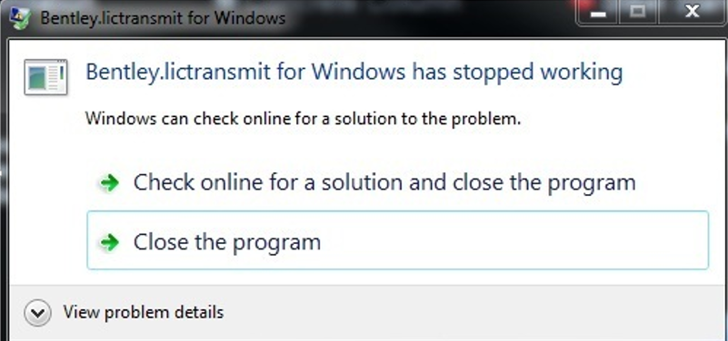

当从Bentley软件启动License管理工具时,报如下错误。比如从MicroStation Connect Edition的File > Tools > License Management菜单启动。
解决方案
原因是Bentley.lictransmit.exe崩溃造成的。它主要是用作将客户端的使用日志传送到SELECTserver。
