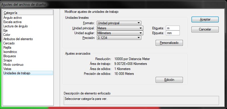

Vamos a segurarnos que ambos archivos el principal y el referenciado están en las mismas unidades. Ajustes > Archivo de diseño > Unidades de trabajo.
Si las unidades de ambos coinciden y la visualización aún es incorrecta, vamos a comprobar lo siguiente:
