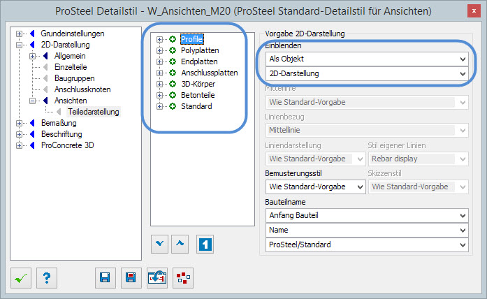

Vorteil der Ansichtsausarbeitung in 3D ist, dass nachträglich 2D Schnitt von dieser Ansicht
erstellt werden können.
Erforderliche Schritte
  1. Im Detailstil unter 2D Darstellung/Ansichten/Teiledarstellung alle Bauteile
    auf Objektansicht mit 2D Darstellung umstellen.
    Ein Mischen der Darstellung kann nicht empfholen werden, bitte alle Bauteile umstellen.
  2. Wichtig ist auch die sekundäre Ansicht zu prüfen (also alle Bauteile die von der Stirnseite her
    dargestellt werden). Hier am Einfachsten auf Wie primär stellen.
