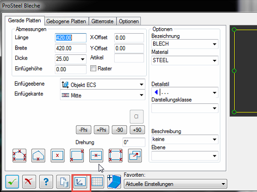

Die maßgebliche Längenausrichtung/Angabe eines Blechs ist zu ändern
Hintergrundinformation
Die Länge des Blechs stimmt zwischen Detailierung und Stückliste nicht überein.
Erforderliche Schritte
  1. Den Blechdialog öffnen.Dort Angabe für Ausrichtung der Längenberechung wählen.

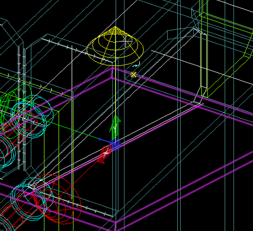

  2. Blech anklicken und ausrichtende Linienrichtung wählen, evtl. noch zwei Punkte auf der Lini anklicken.(Optionen in der Befehlszeile)
