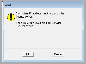

【问题描述】
如下截图所示,对应Pre-xm版本的软件而言,运行时报错显示ip地址无法被服务器识别,或者在SelectServer gateway的log文件中显示为:
Client [IP地址] has been denied access to Site [单位名称]

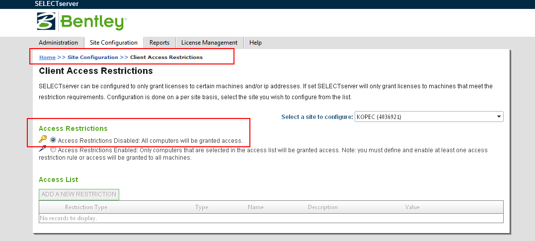

【解决方法】如果问题描述中的2类错误同时出现,则可以初步判断是SelectServer添加了访问限制。
如下图所示,查看SelectServer的访问限制是否正确,或者完全删除这种限制。
