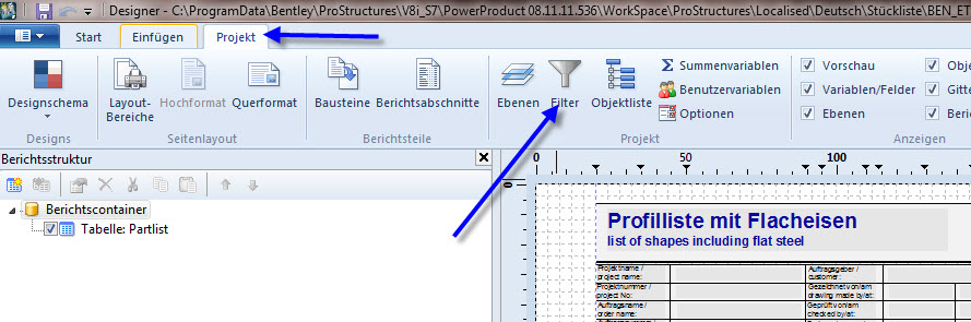

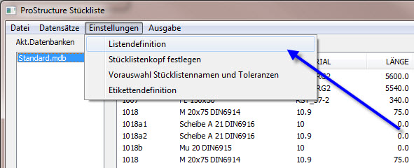

  1. Stücklistenvorlage zum Editieren öffnen.

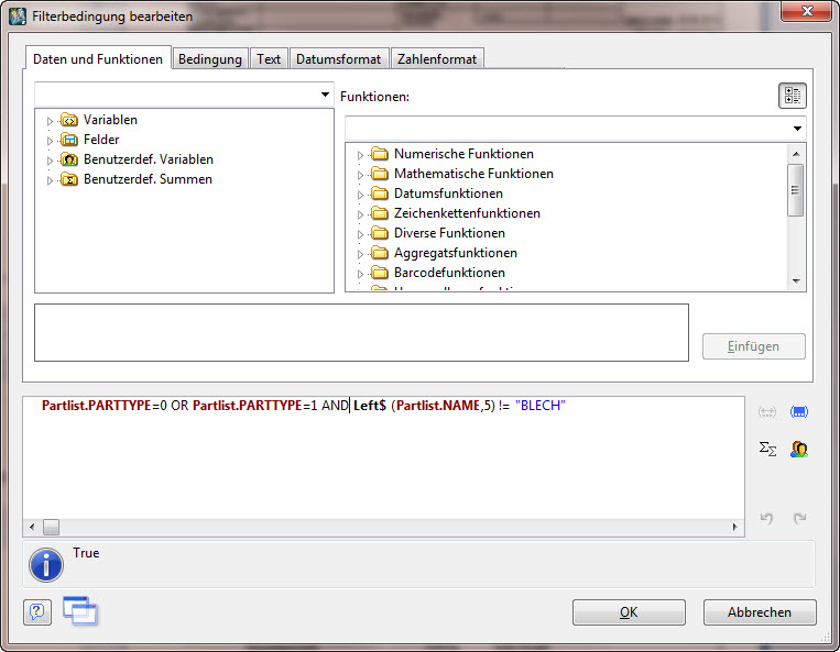

  2. Dann unter Projekt Filter öffnen.
  3. Hier können nun Filterbedingungen ergänzt werden

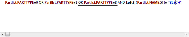

  5. Um also auch Standardprofile als Bogenprofile auszugeben, muss OR Partlist.PARTTYPE=8 ergänzt werden.
