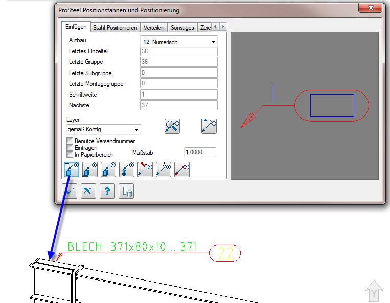

Nach dem Einfügen einer Ansicht ist diese erst einmal eine Zelle (Block).
![](50cdd1f997b98a50afb952800153af95.iix)

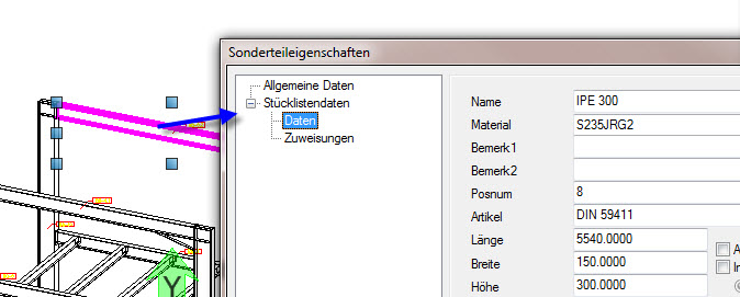

Erst nach dem Auflösen ist es möglich, Positionsfahnen an Einzelteile anzubringen.

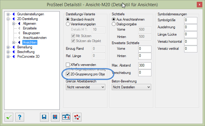

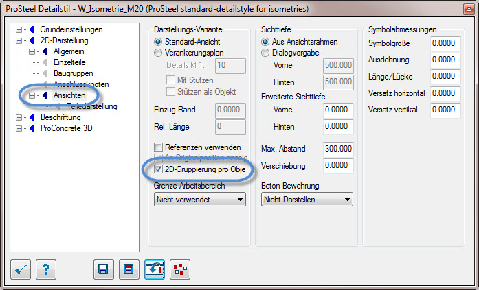

Option 1 - 2D-Gruppierung pro Objekt - nur Einzelteilinformationen
- Im Detailstil unter 2D Darstellung/Ansichten die Option 2D-Gruppierung pro Objekt aktivieren.
![](05cd157d47b98690e3378d53636d43c9.iix)
- Die Ansicht wird dann als Gruppe eingefügt. Wenn einzelne Elemente nicht markierbar sind,
dann bitte die Gruppenauswahl umschalten.
Nun können an einzelne Elemente Positionsfahnen angehangen werden.
Die Gruppeninformationen stehen hier aber leider nicht zur Verfügung.

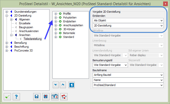

Option 2 - Ausarbeitung als Objekt
- Ansichten können, ähnlich wie Baugruppen, als Objekt ausgearbeitet werden.
Dadurch werden alle Bauteile als 3D übergeben aber in 2D angezeigt.
Als Erstes auch die Einstellung für 2D Gruppierung verwenden.
![](f9cdd1fd1b358690dc6db99f034bcb32.iix)
- Dann bei Teiledarstellung für alle gelisteten Bauteile -Als Objekt- einstellen.

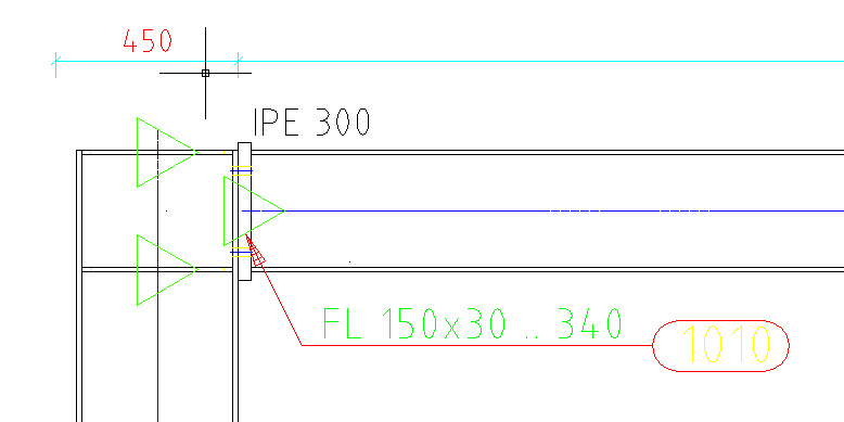

- In der 2D Zeichnung müssen dann die Pickhilfen eingeschaltet werden.
Nun ist es möglich an die Pickhilfen Positionsfahnen als Einzelteilfahne
oder auch als Baugruppenfahne anzubringen.
